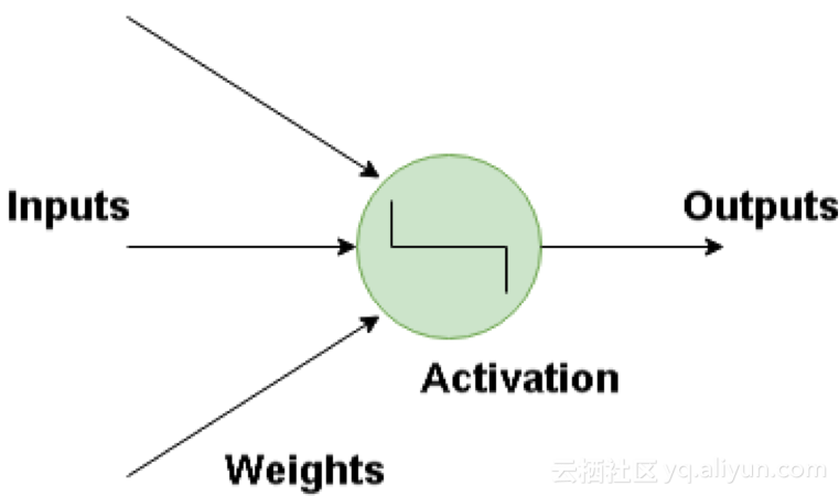

  1. 基本单元:人工神经元
    • 这是网络的基本构建块,模仿生物神经元。
    • 输入: 一个神经元接收来自上一层(或输入层)其他神经元的多个输入信号 x₁, x₂, ..., xₙ
    • 权重: 每个输入信号都有一个对应的权重 w₁, w₂, ..., wₙ。权重代表了该输入信号对当前神经元输出的重要性或影响力。学习的过程主要就是调整这些权重。
    • 加权求和: 神经元将所有的输入信号乘以对应的权重后求和:z = w₁*x₁ + w₂*x₂ + ... + wₙ*xₙ + b。这里的 b 是一个偏置项,可以理解为调整神经元激活难易程度的阈值,让模型更灵活。
    • 激活函数: 对加权求和的结果 z 应用一个激活函数 f(z)。这是最关键的一步,引入非线性。没有非线性激活函数,无论堆叠多少层,网络本质上只能学习线性关系。
      • 作用:
        • 决定该神经元是否被“激活”(输出一个较强的信号)。
        • 将输出值映射到一个特定的范围(如 0 到 1, -1 到 1 等)。
        • 引入非线性,使网络能够拟合复杂的函数。
      • 常见例子:
        • Sigmoid: 将输出压缩到 (0,1),常用在输出层做二分类。
        • Tanh: 将输出压缩到 (-1,1),类似 Sigmoid,但以 0 为中心。
        • ReLU: f(z) = max(0, z),目前最常用,计算高效,缓解梯度消失问题(在正区间)。
        • Softmax: 常用于多分类输出层,将多个神经元的输出转换为概率分布(总和为 1)。
    • 输出: 激活函数的输出 a = f(z) 就是该神经元的最终输出,它会作为输入传递给下一层的神经元。
