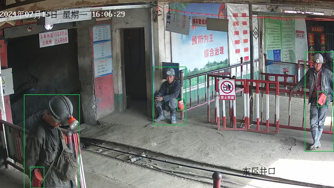

中伟视界:矿山智能化安全生产,未戴自救检测AI算法助力保护作业人员安全
矿山作业环境复杂危险,确保作业人员佩戴自救是重要措施之一。未戴自救检测AI算法通过图像识别和人工智能技术,实时监控井下人员的自救佩戴情况,有效避免了安全事故。本文详细解析该算法的原理、技术实现
2024-07-17 13:10:20

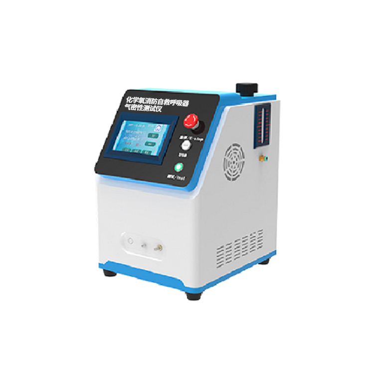

化学氧消防自救呼吸气密性测试仪产品简介
一、用途: 实验目的:用抽气装置抽气员使自救呼吸系统内的压力为-784Pa,观察  min时压力上升值   符合 MT 425-1995 ,GA411 二、技术指标 1、真空泵: 极限压力2pa
2023-06-26 16:03:26
