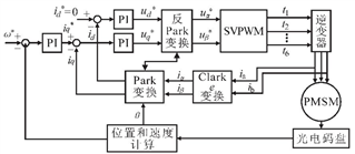

基于Simulink的永磁电机(PMSM)控制仿真
基于id=0的双闭环矢量控制,下图给出采用id=0控制方法的三相PMSM三项矢量控制框图,从图中可以看出三相矢量控制主要包括三部分:转速外环PI控制、电流环PI控制和SVPWM算法部分。三相PM...

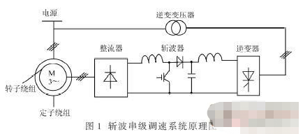

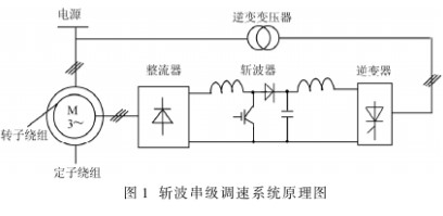

基于SVPWM算法的串级调速系统仿真模型的研究分析
绕线式异步电动机多采用串级调速方法, 由于这种调速方法可以将串入附加电动势而增加的转差功率回馈到电网或电动机轴上,克服了以往转子回路需要串电阻的缺点,提高了调速的经济性,具有节能作用,可以使系统获得较高的运行效率。图1是斩波串级调速原理图,它在转子直流回路中加入了直流斩波器,通过调节斩波器的占空比实现电机转子转速的无级调速。斩波串级调速技术具有独特的优势,特别在高压大中型电动机节能应用方面前景光明。
