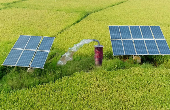

「技术」太阳能抽水系统的应用
的电力运行。光伏阵列将太阳能转换为电能,用于运行电机泵组。太阳能泵系统2.太阳能水泵的基本功能太阳能抽水系统与其他抽水系统一样,只是其动力来源是太阳能。太阳能抽水

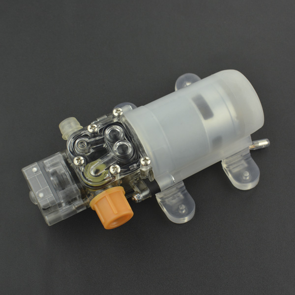

dfrobot12V微型隔膜水泵简介
12V微型隔膜水泵,功率大应用范围广;采用电机驱动最大工作压力可达5bar(75psi) 4~6公斤,出水口水流量可达4L/min,产品可用作电动喷雾器,小型抽水泵,浇灌花自吸泵等各个领域,性能稳定

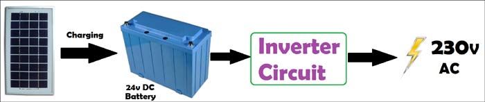

如何为家用电器制作小型太阳能逆变器电路
在本教程中,我们将展示如何为家用电器制作小型太阳能逆变器电路。
