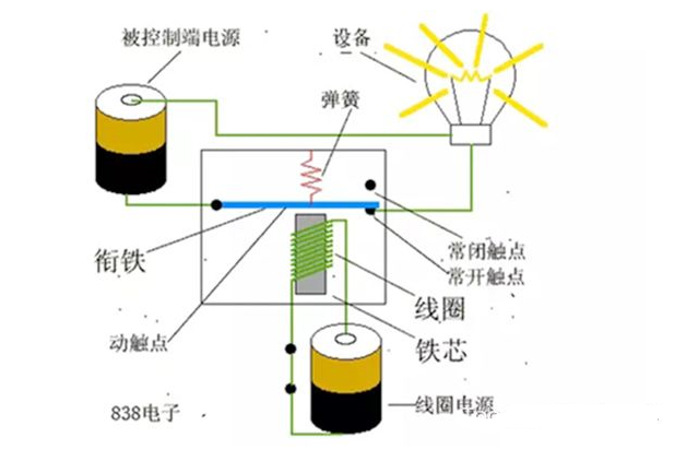

核心原理: 中间继电器主要由 线圈 (Coil)触点 (Contacts) 两大部分组成。
  • 线圈 接收控制信号(如 PLC输出、按钮、传感器信号),通以合适的电压(如 DC24V, AC220V 等)后产生电磁力。
  • 触点 受线圈动作控制而开闭(断开或闭合)。触点回路用于接通或断开 负载(如指示灯、接触器线圈、电磁阀、较小功率的电机等)

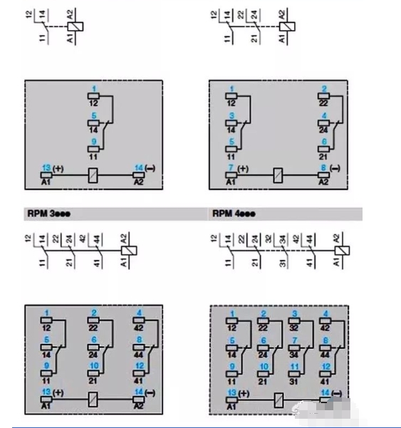

干货:各类继电器接线方法及通用继电器接线图
继电器端子的内部接线图 该型号继电器需要使用DC24V的电源供电。

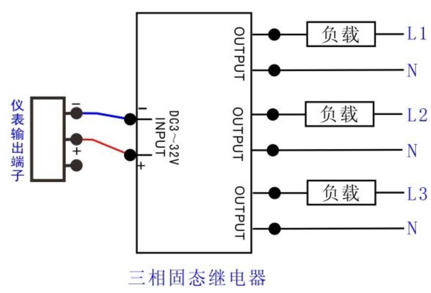

固态继电器符号是什么_三相交流固态继电器接线图
本文首先介绍了固态继电器的符号,其次还介绍了三相交流固态继电器接线图
