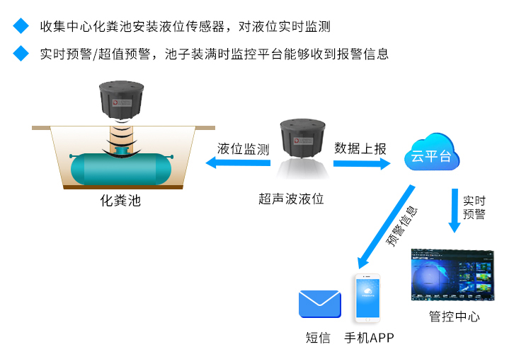

浅谈化粪池满溢有害气体的监测系统
针对传统化粪池在收集污水过程中产生硫化氢、甲烷等有害气体,不能及时发现并处理,造成毒害采用一种“智能化粪池”。“智能化粪池”主要由普通玻璃钢化粪池加上全周期智能监控处置设备组成,智慧化粪池解决方案提供自动化

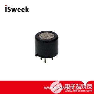

化粪池沼气在线监测系统中传感器应用
、无污染。 我们都知道化粪池是基本的污泥处理设施,同时也是生活污水的预处理设施,它的作用可以表现在以下几个方面: 1、 保障生活社区的环境卫生,避免生活污水及污染物在居住环境的扩散。 2、 在化粪池厌氧腐化的工作环境

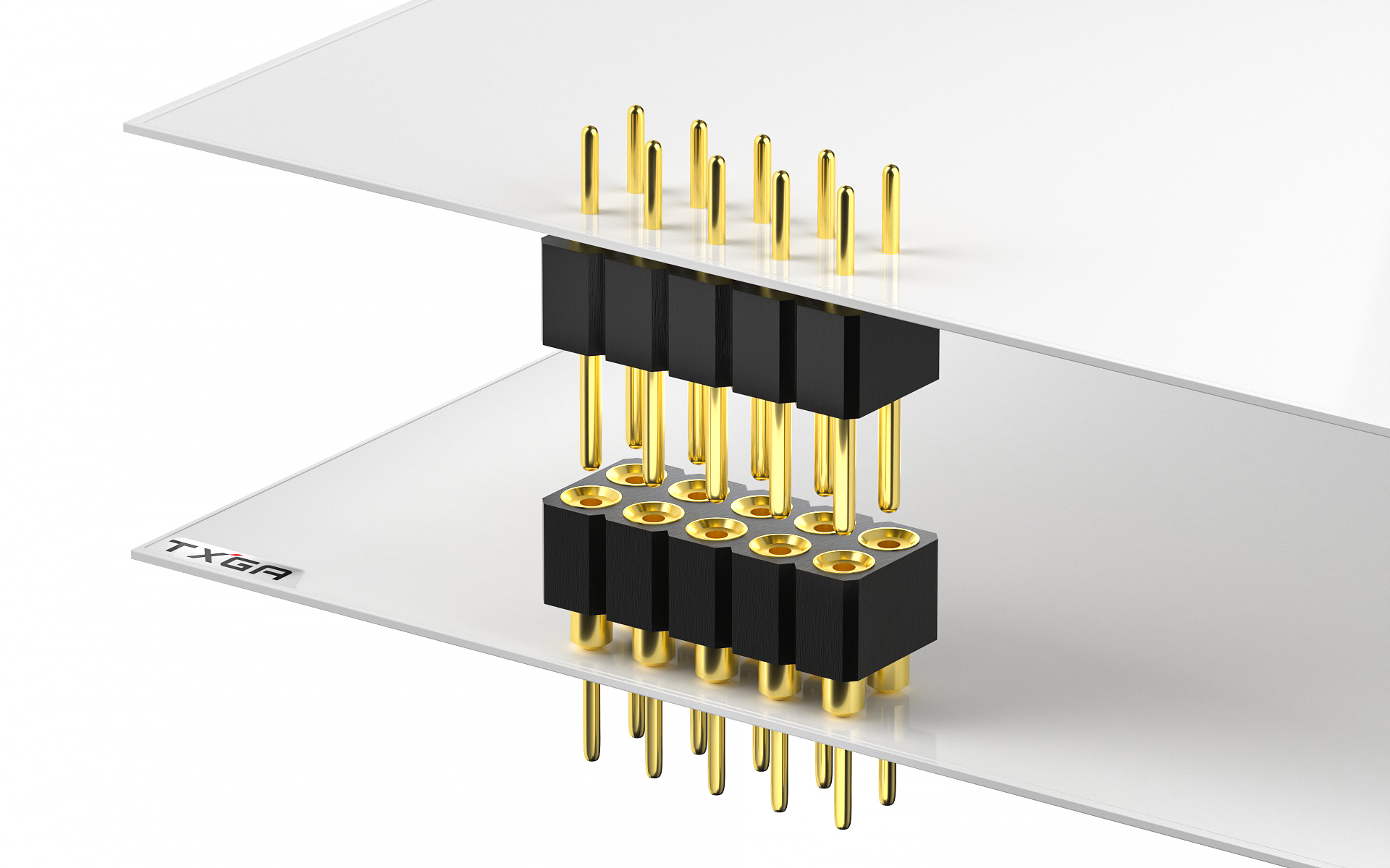

连接器pin针的尺寸标准
pin针是连接器的关键组成部分,负责连接电路以及传输信号。由于连接器pin针与插孔的配合精度可直接影响到连接器的传输可靠性与稳定性,因此,其尺寸参数的精确控制至关重要。 连接器pin针的尺寸标准主要
