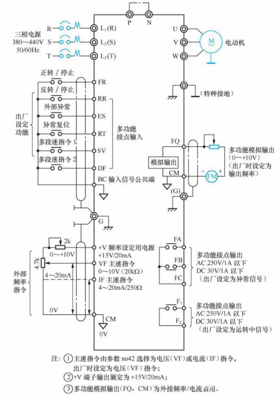

变频器的基本接线方法
变频器的基本接线图见图10-7。

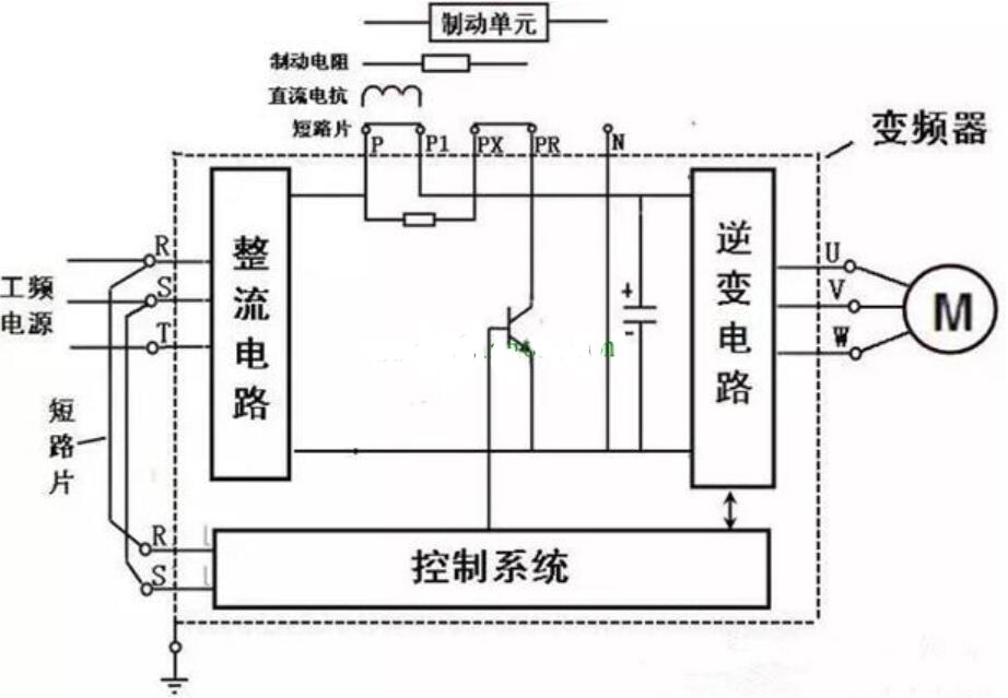

变频器接线方法图解
从上图可以看出,变频器的结构是,先把工频电源,整流成直流,逆变成可变电压和频率的电源来带动电机,任何变频器都一样,只要接对主回路和控制回路就好了。
