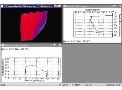

关于平板玻璃钢化的介绍和应用
在回火期间,玻璃被加热到变软的时点,但过度加热反而会增加玻璃中的变形。针对玻璃厚度的过程设置是一个很费时的试错过程。低辐射玻璃可能难以加热,因为它是用来反射热能的红外部分的。要设置并在此后持续监控过程,就需要设法精确测量玻璃温度。
2019-10-23 16:34:44
