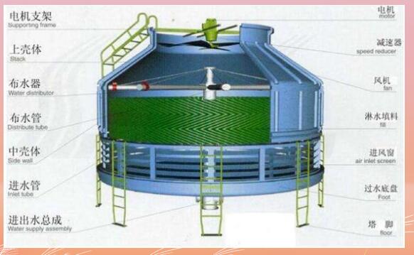

以下是关于圆形冷却塔的中文详解:
基本概念
圆形冷却塔是一种利用空气与水接触进行热交换的工业设备,核心功能是通过蒸发散热降低水温,常用于电厂、化工厂、中央空调等系统的循环水冷却。
核心特点
  1. 结构设计
    • 塔体:圆锥形或圆柱形(大型多为双曲线形),采用玻璃钢(FRP)材料,耐腐蚀且轻便。
    • 填料层:塔内填充PVC或PP塑料片,大幅增加水与空气的接触面积。
    • 风机系统:顶部安装轴流风机(多为抽风式),强制空气从底部进入,顶部排出。
    • 布水系统:顶部喷头均匀洒水,水流经填料层向下滴落。
  2. 散热原理
    • 蒸发散热(80%):部分水蒸发吸收热量(汽化潜热)。
    • 对流散热(20%):空气流动带走水的显热。
    • 温差驱动:进风温度 < 水温 → 持续传热。
  3. 优势
    • 占地面积小:圆形结构空间利用率高,适合场地受限场景。
    • 气流均匀:空气沿圆周均匀进入,避免涡流,提升散热效率。
    • 低噪音设计:风机位于顶部,声波向上扩散,地面噪音显著降低。
工作流程
  1. 热水泵入塔顶 → 经喷头洒向填料层
  2. 空气从底部进风口吸入 → 横向/向上穿过填料
  3. 水与空气逆向接触 → 热量传递 + 部分蒸发
  4. 冷却水落入底部集水池 → 回流至工业系统
  5. 湿热空气由风机抽出塔外
典型应用场景
行业 用途 案例
电力工业 降低汽轮机排汽冷凝水温 火力发电厂循环水冷却
化工/制药 反应器、压缩机冷却水循环 化工厂工艺水降温
中央空调 冷却冷冻机组冷凝器 商业建筑空调系统
数据中心 服务器冷却水回路散热 液冷服务器热管理
vs. 方形冷却塔
对比项 圆形塔 方形塔
空间效率 更优(无死角) 需预留检修通道
抗风能力 强(流线型结构) 弱(直角易受风载)
模块化扩展 难(单塔独立运行) 易(多单元并联)
成本 低(批量生产标准化) 较高(定制化设计)
技术演进
  • 早期(1970s前):木结构 → 易腐蚀,寿命短
  • 现代:全玻璃钢材质 + 变频风机 → 节能30%以上
  • 未来趋势:智能控制系统(根据温湿度自动调节风量) + 节水型填料(减少飘水损失)
选型关键参数
  1. 冷却水量(m³/h):如 500T/h
  2. 进出水温差(℃):标准设计 Δt=5~8℃
  3. 湿球温度:按当地极端气象条件选型(如 28℃ WB)
  4. 噪音限值:距塔1米处 ≤65dB(A)
示例:某电厂选用直径12m圆形塔,处理量800T/h,将35℃水降至28℃,环境湿球温度25℃。
