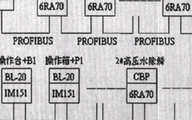

基于现场总线在天津无缝钢管厂减径机生产线中的应用
PROFIBUS是一种国际化、开放式异步串行通讯标准,广泛适用于制造业自动化和流程自动化、楼宇、交通、电力等各行各业。通过PROFIBUS可以方便地实现各种不同厂商的自动化设备及元器件之间的信息交换。PROFIBUS协议标准由三个兼容部分组成:PROFIBUS-DP(分布式外设)、PROFIBUS-FHS(现场总线信息规范)、PROFIBUS-PA(过程自动化)。
