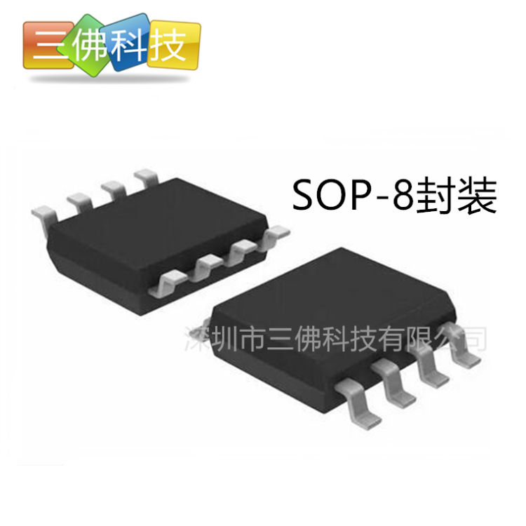

离线式非隔离开关型稳压器KP3210、KP3211、KP3212
电流,支持小 VDD 电容;9、集成 30KHz 带抖频功能振荡器,优化EMC效果;10、SOP8、DIP8封装;11、KP3210——带载400mA;KP3211——带载700mA;KP
