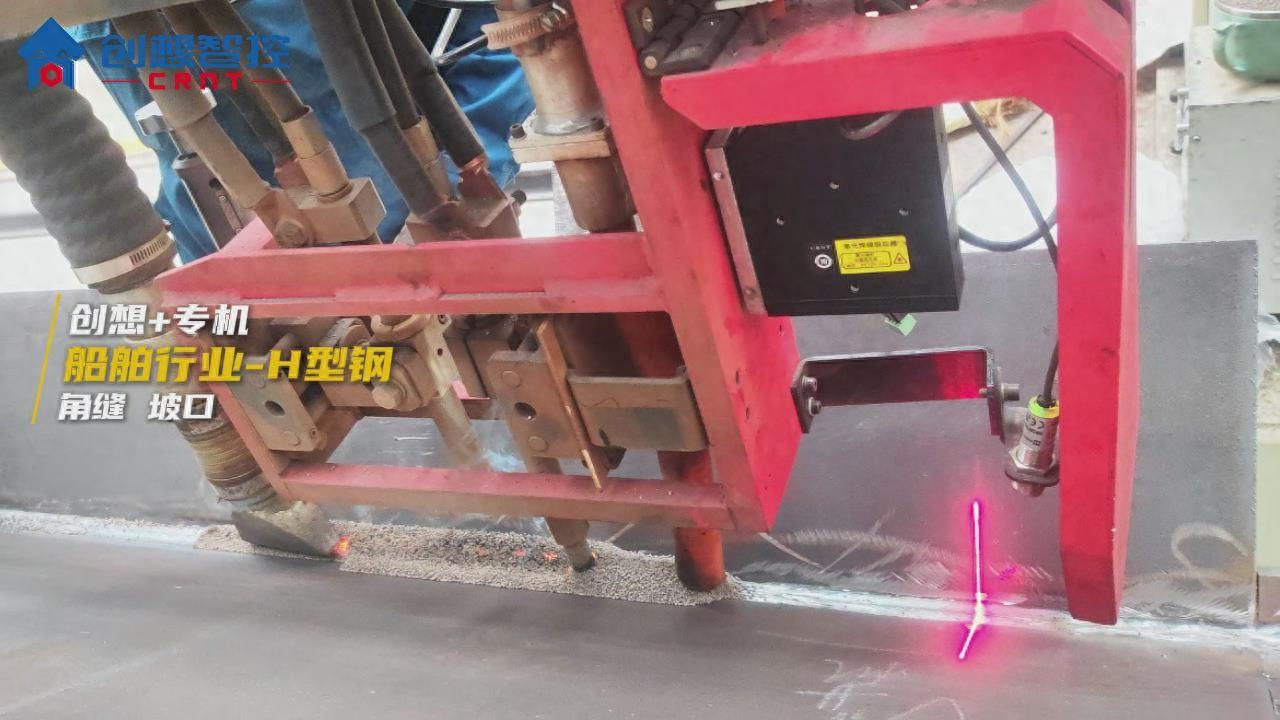

创想智控激光焊缝跟踪系统在H型钢多层多道焊接自动化的应用
  在现代制造业中,H型钢广泛应用于大型建筑、桥梁和造船等领域。H型钢结构焊接质量的高低直接影响产品的耐用性和安全性。然而,焊接H型钢的过程复杂,尤其是在多层多道焊接时,常面临焊缝位置难以精准控制等
