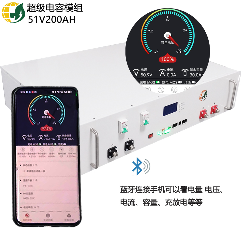

御坤源全新正品超级电容软包大模组51V200AH,智能蓝牙系统太阳能发电专用
型号: 51V200ah
立即购买
--- 产品参数 ---
  • 51V 200ah
  • 尺寸 84*18.5*64cm
  • 重量 90kg
