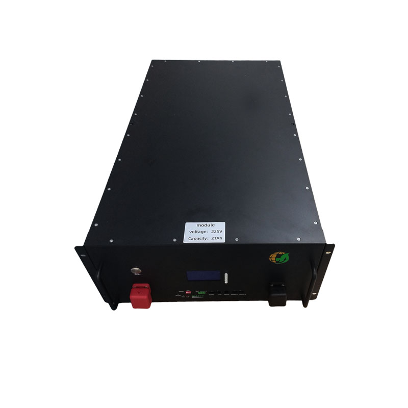

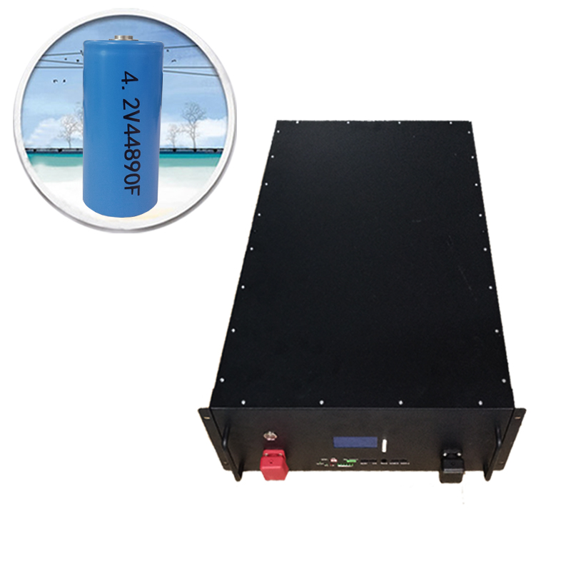

御坤源 225V21AH混合电容模组大功率储能UPS 后备光伏应急电源
型号: 225V21AH
--- 产品参数 ---

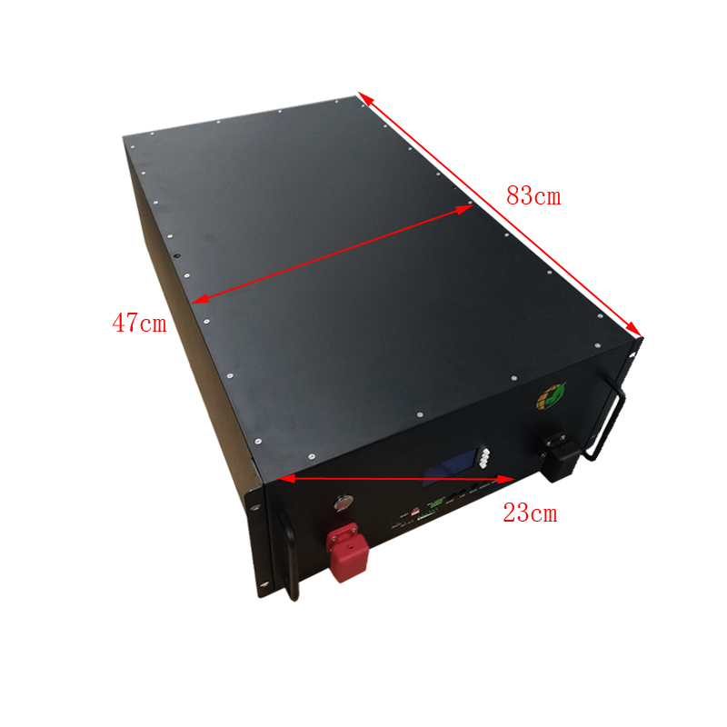

  • 电压 225V
  • 容量 21AH
  • 尺寸 83*47*23cm
  • 重量 80kg
--- 产品详情 ---
产品介绍:
       混合电容模组,又叫双层电容器、黄金电容、法拉电容,通过极化电解质来储能,它是一种电化学元件,但在其储能的过程并不发生化学反应,这种储能过程是可逆的,也正因为此超级电容器可以反复充放电数十万次,同时,超级电容器是一种新型绿色环保的储能器件(活性炭),其具有效率极高、高电流容量、电压范围宽、使用温度范围广、回卷使用寿命长、工作寿命长、免维护易保养、整合简单、底成本等优越的特性。
产品规格:
额定电压225V
储存容量21ah
工作温度-40℃-65℃
工作电压范围225V-136V
尺寸83*47*23cm
重量80KG
组模方式54串
内阻140mΩ
瞬间电流500A
额定电压30A
