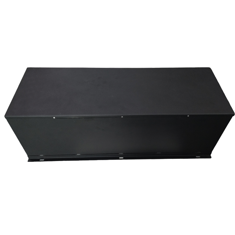

高功率超级电容模110V3000F块适用于低速电动车高尔夫球车AGV循环
型号: 110V3000F
立即购买
--- 产品参数 ---
  • 电压 110V
  • 容量 3000F
  • 尺寸 68*27*23.5cm
  • 重量 48.5KG
--- 产品详情 ---
产品介绍:
       软包电容模组,又叫双层电容器、黄金电容、法拉电容,通过极化电解质来储能,它是一种电化学元件,但在其储能的过程并不发生化学反应,这种储能过程是可逆的,也正因为此超级电容器可以反复充放电数十万次,同时,超级电容器是一种新型绿色环保的储能器件(活性炭),其具有效率极高、高电流容量、电压范围宽、使用温度范围广、回卷使用寿命长、工作寿命长、免维护易保养、整合简单、底成本等优越的特性。
产品规格:
额定电压110V
储存容量3000F
工作温度-40℃-65℃
工作电压范围110V-36V
尺寸68*27*23.5cm
重量48.5KG
组模方式28串2并
内阻137mΩ
瞬间电流100A(0.1S)
额定电压20A
产品展示:
