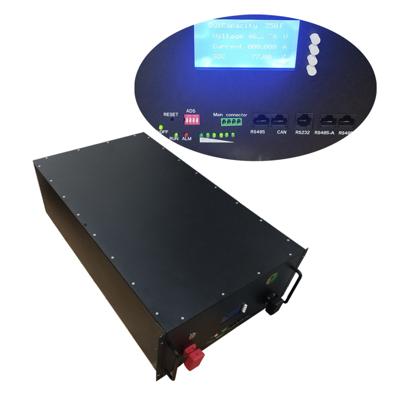

500V20AH石墨烯超级电容器电源模块移动电源用于启动站电流100A
型号: 500V20AH
立即购买
--- 产品参数 ---
  • 电压 500V
  • 容量 20AH
  • 尺寸 83*46*23CM
  • 重量 100kg

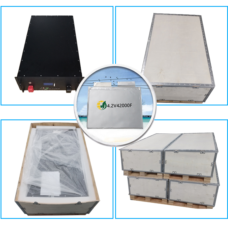

产品介绍:
       混合电容模组,又叫双层电容器、黄金电容、法拉电容,通过极化电解质来储能,它是一种电化学元件,但在其储能的过程并不发生化学反应,这种储能过程是可逆的,也正因为此超级电容器可以反复充放电数十万次,同时,超级电容器是一种新型绿色环保的储能器件(活性炭),其具有效率极高、高电流容量、电压范围宽、使用温度范围广、回卷使用寿命长、工作寿命长、免维护易保养、整合简单、底成本等优越的特性。

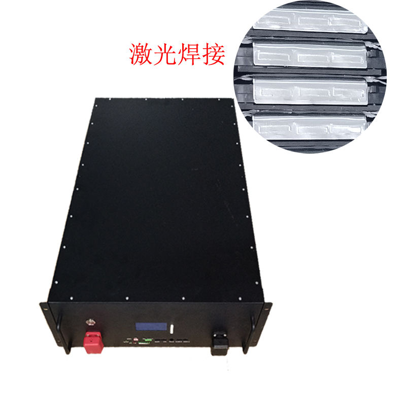

组模方式120串
内阻54mΩ
瞬间电流500A
