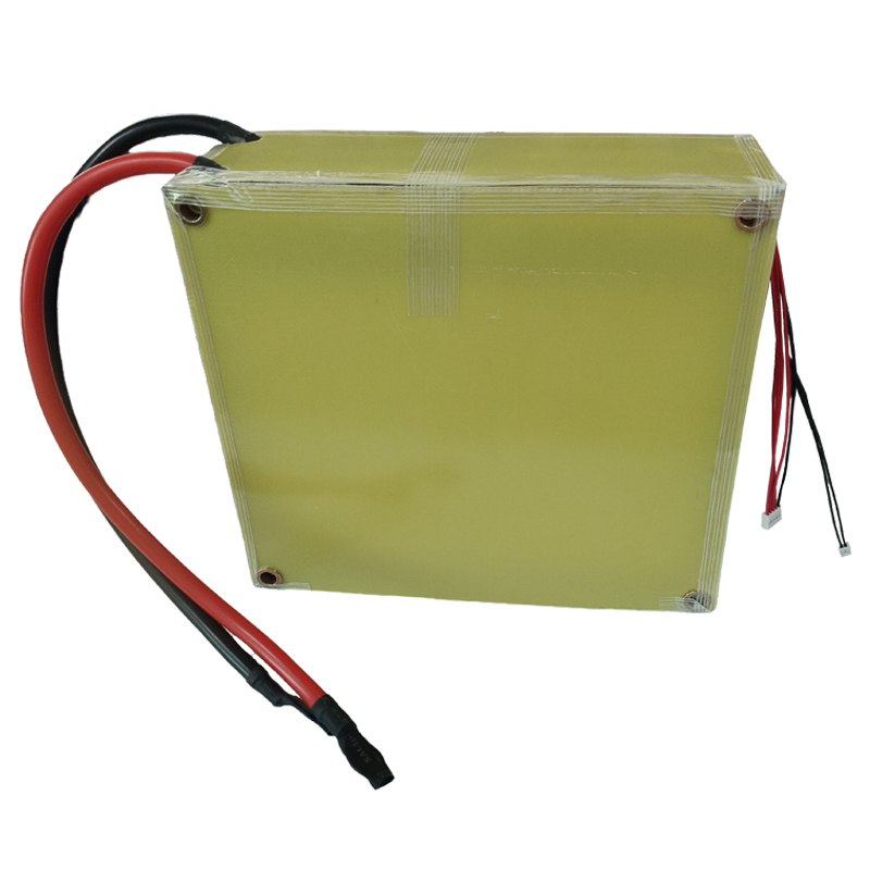

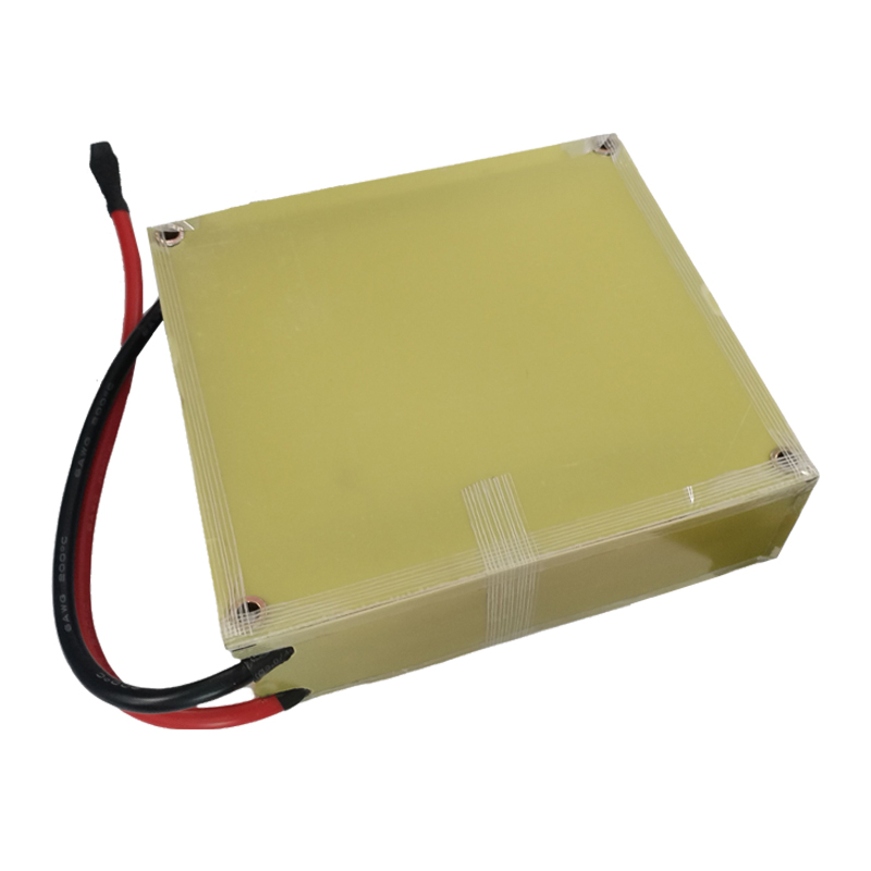

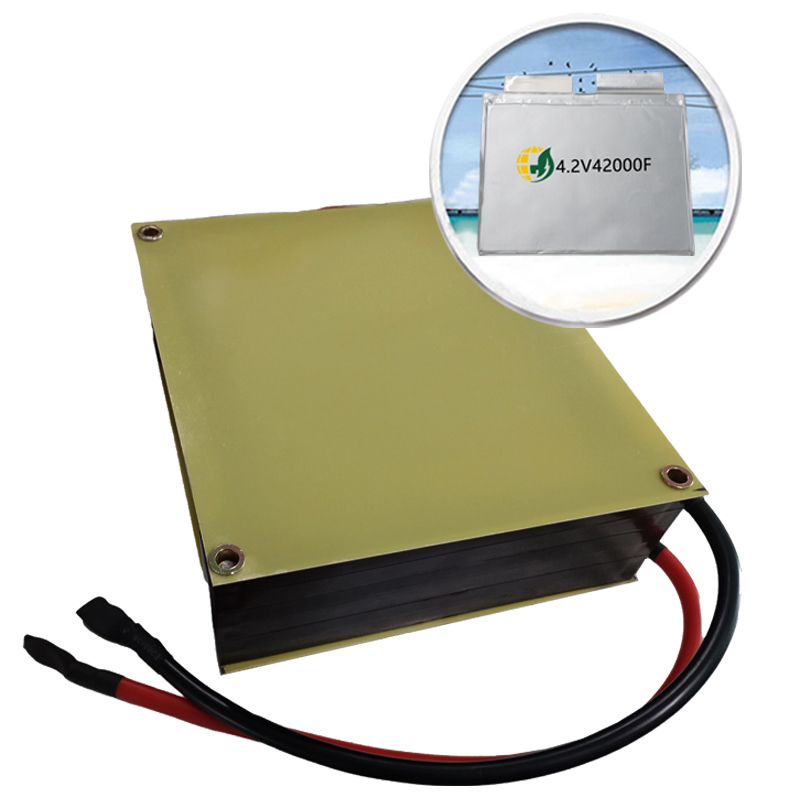

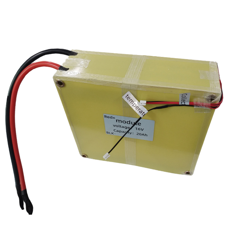

16V20AH超级电容器模块电站24V 36V 48V适用于电动自行车踏板车的
型号: 16V20AH
立即购买
--- 产品参数 ---

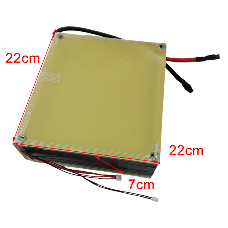

  • 电压 16V
  • 容量 20AH
  • 尺寸 22*7*22cm
  • 重量 3.3KG
--- 产品详情 ---
产品介绍:
       软包电容模组,又叫双层电容器、黄金电容、法拉电容,通过极化电解质来储能,它是一种电化学元件,但在其储能的过程并不发生化学反应,这种储能过程是可逆的,也正因为此超级电容器可以反复充放电数十万次,同时,超级电容器是一种新型绿色环保的储能器件(活性炭),其具有效率极高、高电流容量、电压范围宽、使用温度范围广、回卷使用寿命长、工作寿命长、免维护易保养、整合简单、底成本等优越的特性。
产品规格:
额定电压16V
储存容量20ah
工作温度-40℃-65℃
工作电压范围16V-10V
尺寸22*7*22cm
重量3.3KG
组模方式4串
内阻3.5mΩ
瞬间电流50A
额定电压20A
产品展示:
