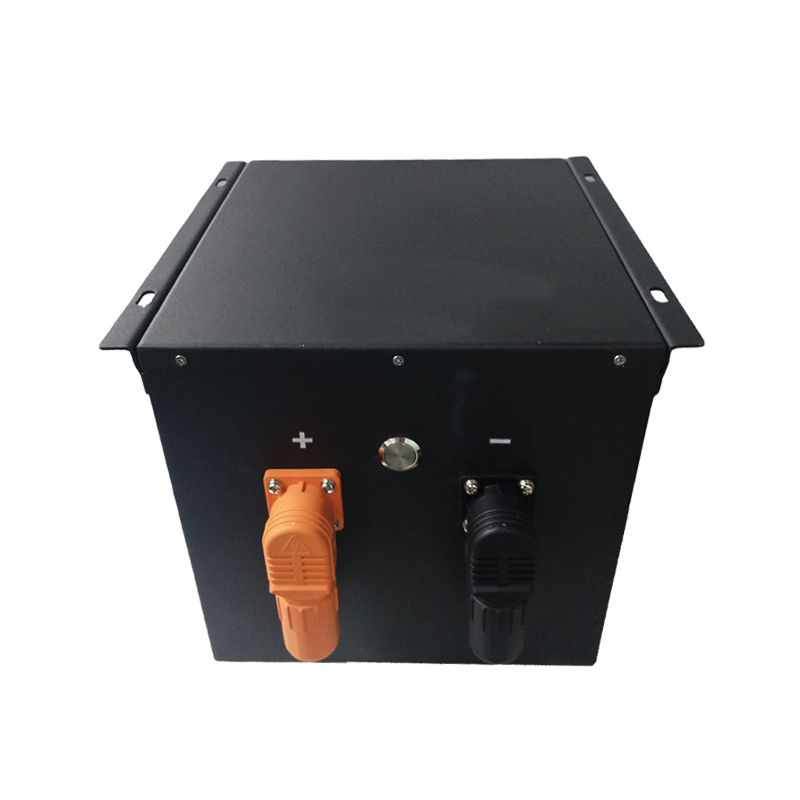

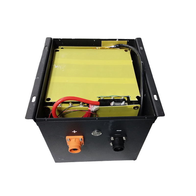

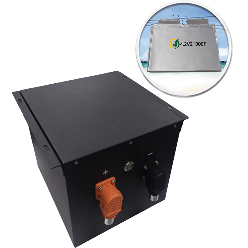

96V100F石墨烯超级电容器模块移动电源超电容电站电流400A长循环
型号: 96V100F
立即购买
--- 产品参数 ---

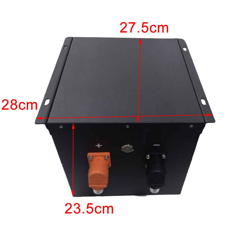

  • 电压 96V
  • 容量 100F
  • 尺寸 27.5*28*23.5cm
  • 重量 18kg
--- 产品详情 ---
产品介绍:
       软包电容模组,又叫双层电容器、黄金电容、法拉电容,通过极化电解质来储能,它是一种电化学元件,但在其储能的过程并不发生化学反应,这种储能过程是可逆的,也正因为此超级电容器可以反复充放电数十万次,同时,超级电容器是一种新型绿色环保的储能器件(活性炭),其具有效率极高、高电流容量、电压范围宽、使用温度范围广、回卷使用寿命长、工作寿命长、免维护易保养、整合简单、底成本等优越的特性。
产品规格:
额定电压96V
储存容量100F
工作温度-40℃-65℃
工作电压范围96V-60V
尺寸27.5*28*23.5cm
重量18KG
组模方式24串
内阻21mΩ
瞬间电流400A
额定电压50A
产品展示:
电容模组优点:
1.超大电容,比普通电容大很多。
2. 高功率密度。在不损坏电池的情况下,瞬间释放的电量是普通电池的近十倍。
3. 循环寿命长。充放电循环寿命超过30000-50000次,是大的优势之一。传统电池只能充放电数百次。
4、优异的低温充放电性能。与低温下会明显降低的传统锂离子电池相比,混合超级电容模块可在-40至60度的环境温度下正常使用。
5. 小泄漏。具有超强的电荷保持能力,漏电非常小,而传统电池需要经常充电才能维持状态。
6. 超快充电。充电速度比普通电池快几十倍,几分钟就能充满一辆车所需的电量。
7. 环保且免维护。本身不会对环境造成污染,真正免维护,而传统电池还在污染我们生活的世界
应用领域:
●智能电表,智能水表,智能流量表等仪器仪表
 ●后备电源:RAM、雷管、汽车记录仪、智能仪表、真空开关、数码相机、马达驱动 EVD, 电脑,汽车导航仪,数码相机
 ●储能:智能三表、UPS、安防设备、通信设备、手电筒、水表、气表、车尾灯、小家电、电动玩具,无绳电话机,电视机,电饭锅
 ●大电流工作:电气化铁路、智能电网控制、混合动力车、无线传输
 ●大功率支持:风力发电、机车启动、点火、电动汽车 LED闪光灯,太阳能发电等
