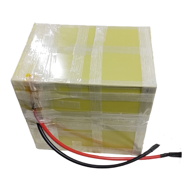

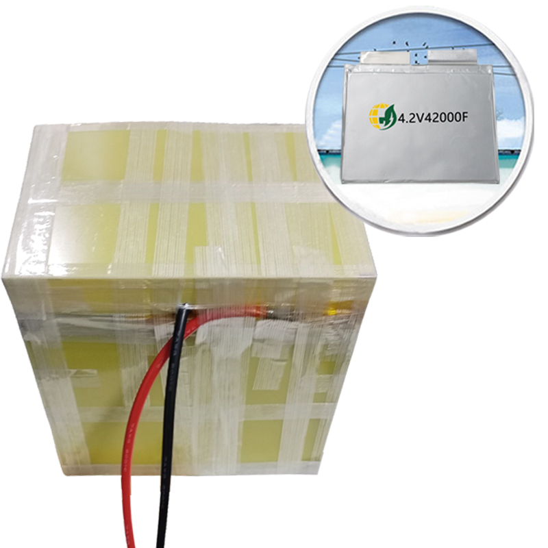

产品介绍:
       软包电容模组,又叫双层电容器、黄金电容、法拉电容,通过极化电解质来储能,它是一种电化学元件,但在其储能的过程并不发生化学反应,这种储能过程是可逆的,也正因为此超级电容器可以反复充放电数十万次,同时,超级电容器是一种新型绿色环保的储能器件(活性炭),其具有效率极高、高电流容量、电压范围宽、使用温度范围广、回卷使用寿命长、工作寿命长、免维护易保养、整合简单、底成本等优越的特性。
产品规格:
额定电压48V
储存容量20ah
工作温度-40℃-65℃
工作电压范围48V-36V

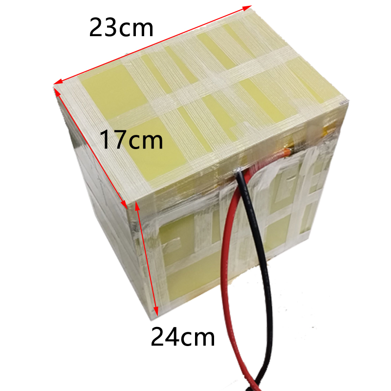

尺寸23*17*24cm
重量11KG
组模方式14串
内阻140mΩ
瞬间电流100A(0.1S)
额定电压20A
产品展示:
