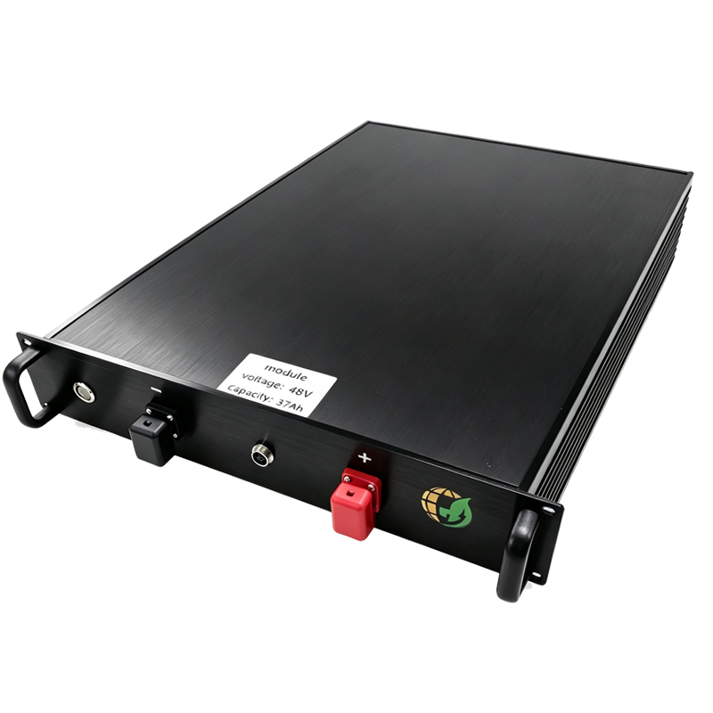

超级电容模组 48V 37AH2000A 大电流 储能备用电源大功率脉冲
型号: 48V 37AH
立即购买
--- 产品参数 ---

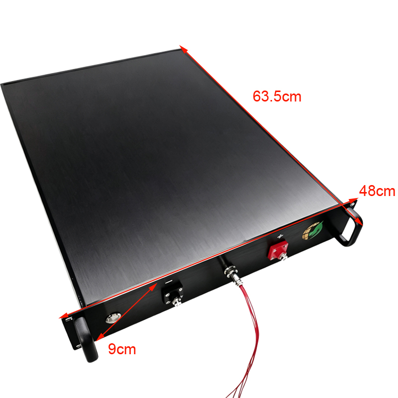

  • 电压 48V
  • 容量 37AH
  • 尺寸 63.5*48*9cm
  • 重量 28kg
--- 产品详情 ---
产品介绍:
       混合电容模组,又叫双层电容器、黄金电容、法拉电容,通过极化电解质来储能,它是一种电化学元件,但在其储能的过程并不发生化学反应,这种储能过程是可逆的,也正因为此超级电容器可以反复充放电数十万次,同时,超级电容器是一种新型绿色环保的储能器件(活性炭),其具有效率极高、高电流容量、电压范围宽、使用温度范围广、回卷使用寿命长、工作寿命长、免维护易保养、整合简单、底成本等优越的特性。
产品规格:
额定电压48V
储存容量37ah
工作温度-40℃-65℃
工作电压范围48V-33V
尺寸63.5*48*9cm
重量28KG

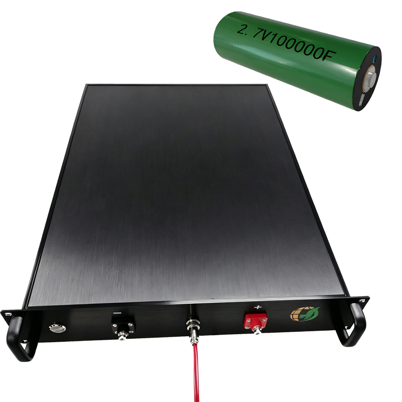

组模方式20串
内阻6.5mΩ
瞬间电流2000A
额定电压400A
产品展示:

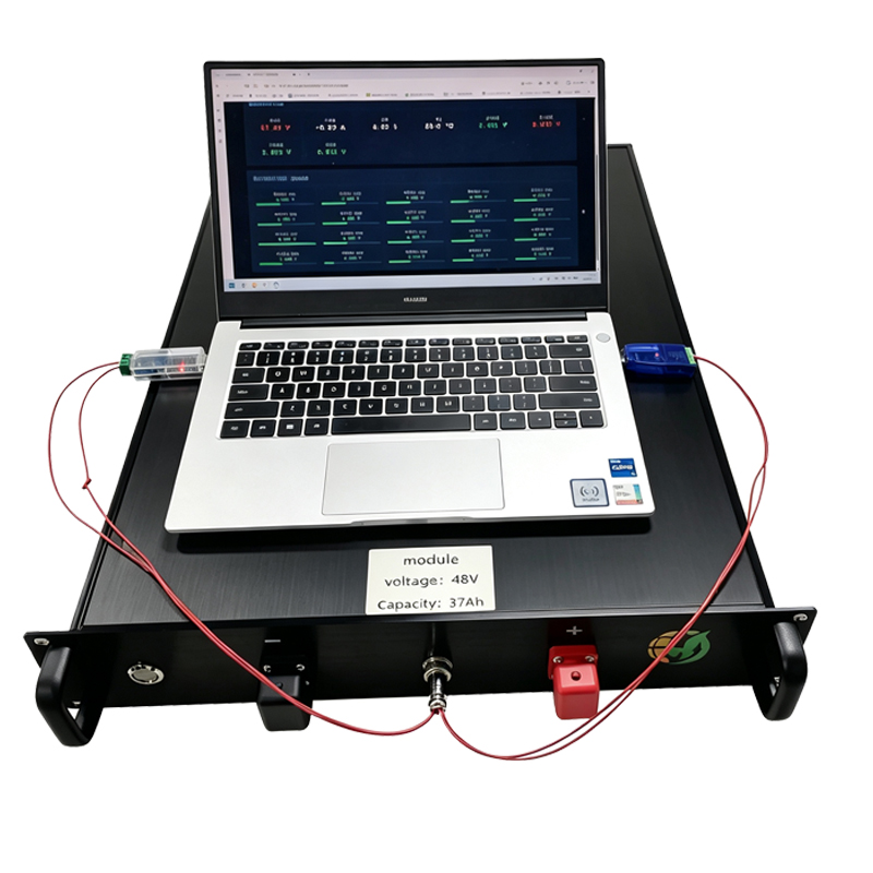

测试方法:
  1.静电容量测试方
 (1)测试原理
     超级电容器静电容量的测试,是采用对电容器恒流放电的方法测试,并按理列公式计算。C=It(U1-U2)式中:C-静电容量,F; I-恒定放电电流,A;U1、U2-采用电压,V;t-U1到U2所需的放电时间,S
  (2)、测试程序
       用100A的电流对电容器充电,电容器充电到工作电压止并恒压10秒,然后以100A的电流对电容器放电,取U1为1.2VU2为1.0V,记录该电压范围内的放电时间,共循环的静电容量,取平均
 2.储存能
   (1)测试
       超级电容器能量的测试,是采用以电容器给定的电压范围,对电容器进行恒功率放电到1/2工作电压的方法进行。电容器的输出能量W是由恒定放电功率P和放电时间T关系得到的,即: W=P.T
   (2)测试工序
      用恒定电流100A对电容器充电到工作电压,然后,恒定至充电电流下降到规定电流(牵引型10A,启动型1A),静止5秒后,以恒定功率对电容器放电到1/2工作电压,录放电时间并计算量值。循环3次测量,取平均值
 3.等效串联电阻测试(DC)
   (1)测试原理
     电容器的内阻是根据电容器断开恒流充电电路10毫秒内,电压的突变来测量的。即:式中: R-电容器的内阻;U0-电容器切断充电前的电压;Ui-切断充电后10毫秒内的电压; I-切断充电前的电流。
   (2)测量工序
      对电容器以恒定电流100A充电,充电工作电压的80%时断开充电电路,用采样机分,别记录电容器断电后10毫秒内的电压变化值,并计算内阻,重复3次,取平均值。
 4.漏电流测试
    将电容器以恒电流100A充电至额定电压后,在此电压值下恒压充电30min,然后开路搁置72h。在最初的三个小时内,每一分钟记录一次电压值,在剩余的时间内,每十分钟记录一次电压值。
   计算自放电能量损失,SDLF=1-(V/VW)2,计算时间点分别为:0.5,1,8,24,36,72h.
     注:电压测试仪须具备高输入阻抗,将放电影响降低最小。
