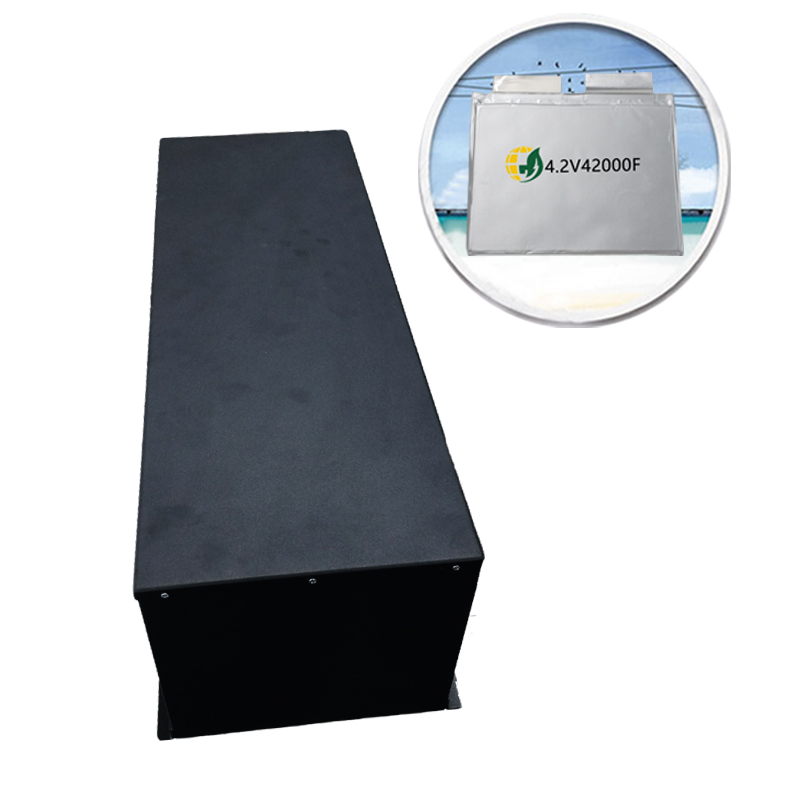

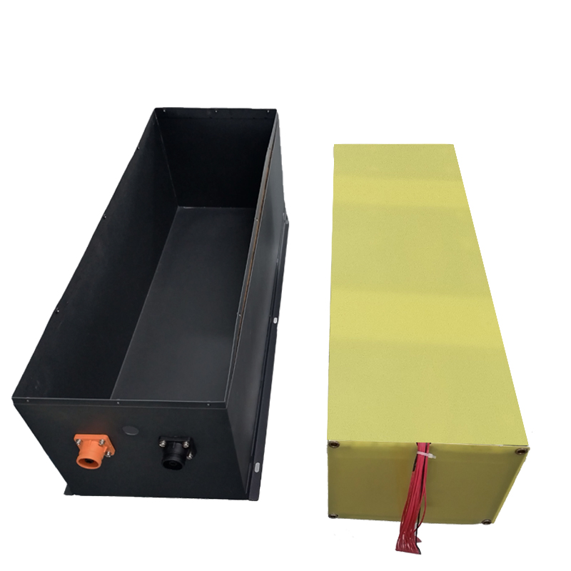

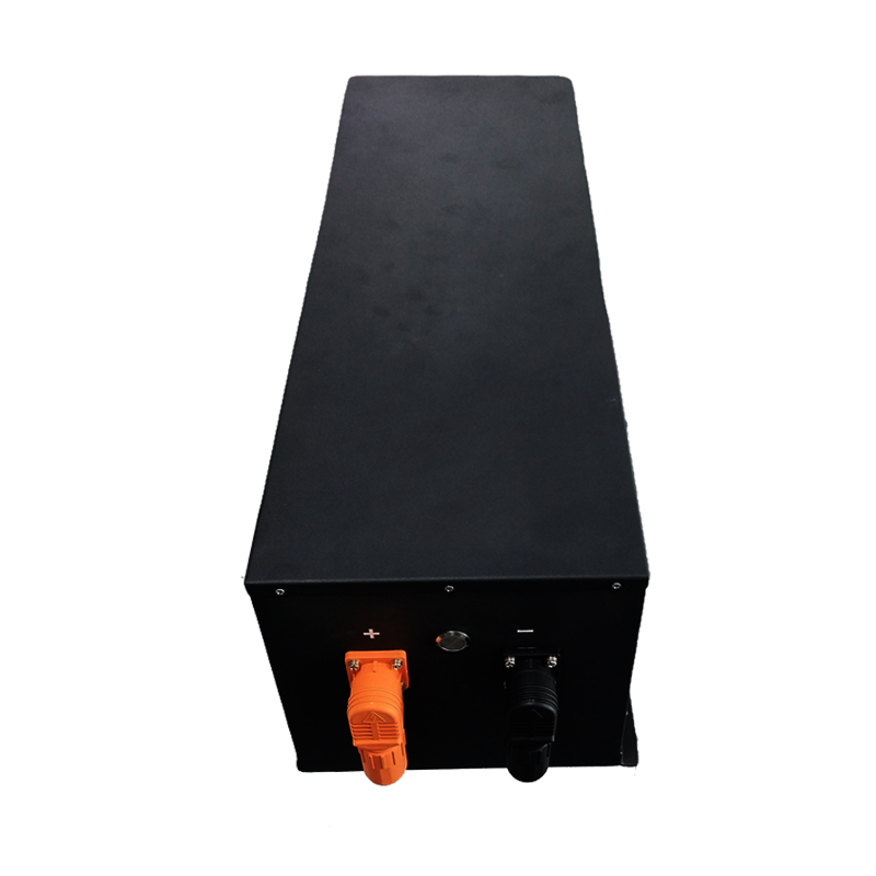

110V 40AH软包电容模组 电流120A移动露营摆摊快充便携储能电源
型号: 110V 40AH
立即购买
--- 产品参数 ---

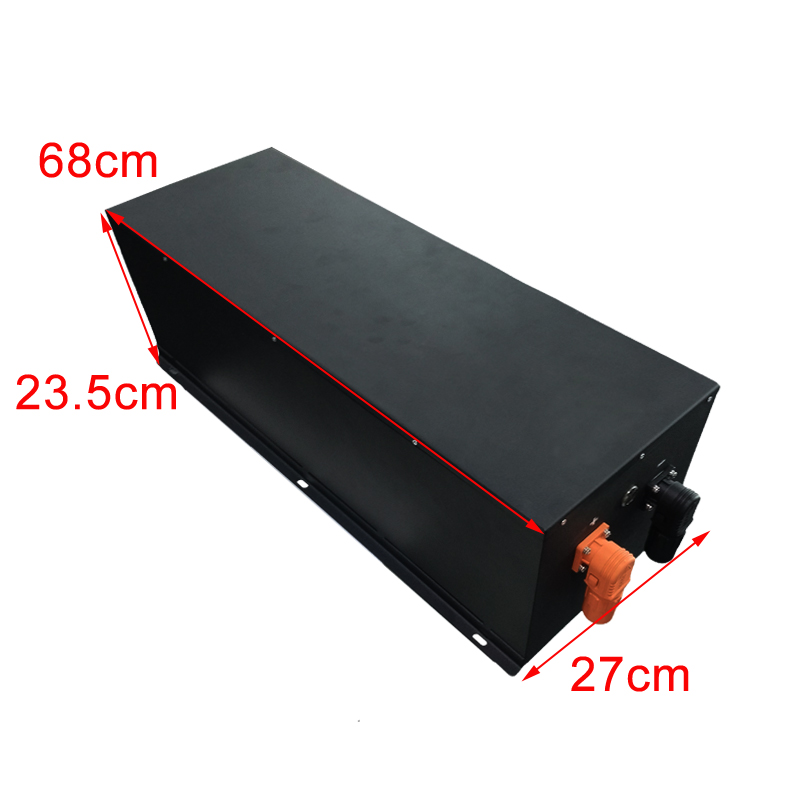

  • 电压 110V
  • 容量 40AH
  • 尺寸 68*27*23.5cm
  • 重量 48.5kg
