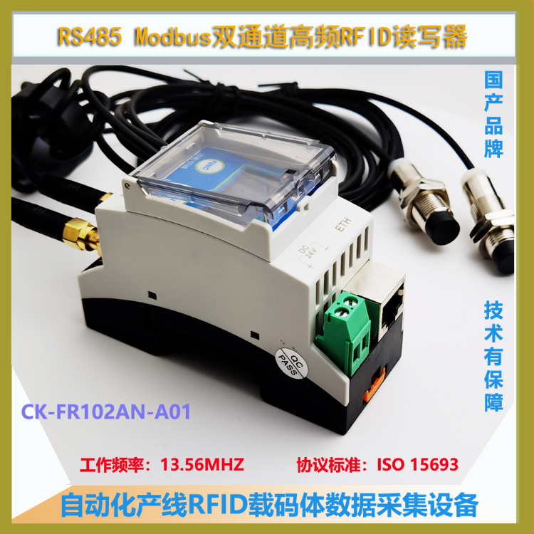

Modbus RTU高频四通道冰箱生产线RFID读卡器CK-FR104ANS-AB
      CK-FR104ANS-AB是一款基于射频识别技术的高频四通道读写器,读写器工作频率为13.56MHZ,支持对I-CODE 2、I-CODE SLI等符合ISO15693国际标准协议格式标签的读取。高频四通道读写器支持标准工业通讯协议 ModBus RTU,方便用户通集成到PLC等控制系统中。读写器内部集成了射频部分通信协议,用户只需通过以太网接口接收数据便能完成对标签的读取操作,而无需理解复杂的射频通信协议。
     CK-FR104ANS系列产品是一款轻量型RFID读写器,采用聚碳酸酯材质定制外壳,体积小、自带工控箱安装滑轨卡扣,易安装。同时支持两个探头工作,通过电缆拉长的探头在加工机械应用场景上可以灵活安装,支持Modbus RTU、Modbus TCP、Ethernet/Ip、Profinet四种通讯协议。
     广泛应用于半导体自动化生产线,动力锂电池生产线,汽车产线等。汽车撑杆装配线、汽车刹车片加工产线,空调装配线,散热扇自动测试线、精密刀具管理、发动机装配线、部件组装线、压缩机产线、智能灯装配线、注塑车间智能配送、周转箱自动识别与分流、冰箱生产线、AGV小车等领域。
 产品特征:
◆ 供电方式:直流24V;
◆ 功耗:1W;
◆ 电路保护:带极性接反保护;
◆ 工作频率:13.56MHZ;
◆ 协议标准:ISO15693;
◆ 支持最大标签容量:8K Bytes;
◆ 支持标签类型:I-CODE2、I-CODE SLI;
◆ 读卡距离:与读写头以及标签参数有关;
◆ 通信接口:RS485、RS232;
◆ 通信协议:ModBus RTU;
◆ 工作湿度:10-90% RH;
◆ 工作温度:-25℃~+85℃;
◆ 外壳材质:聚碳酸酯。
◆安装方式:DIN导轨35mm;
产品参数:
物理及环境特性:
操作温度:-25℃~70℃
存储温度:-40℃~85℃
湿 度:5%~95%
非凝结状态重 量:230
ESD性能:空气放电±15KV,接触放电±8KV
电气参数指标:
供电方式:直流24V
功 耗:1W
电路保护:带极性接反保护
工作频率:13.56MHZ
协议标准:ISO15693
支持最大标签容量:8K Bytes
读卡时间:Read Time:30ms each 8Bytes     Write Time:70ms each 8Bytes
读卡距离:匹配的读写头有关(查看各个型号天线手册)
通信接口:RS485/RS232(不能同时使用)
通信协议:ModBus RTU
典型应用:
适用于弧焊机器人、点焊机器人、喷涂机器人、码垛机器人、搬动机器人、装配机器人、AGV小车、刀具管理、机械手数据采集、半导体自动化生产线、动力锂电池生产线、汽车产线、汽车撑杆装配线、汽车刹车片加工产线,空调装配线、散热扇自动测试线、精密刀具管理、发动机装配线、部件组装线、压缩机产线、智能灯装配线、注塑车间智能配送、周转箱自动识别与分流、AGV小车、瓷砖自动化、圆弧线条机、三刀数控切割机、贴膜机、切割连续介砖机、干挂机、瓷砖贴膜机、瓷砖打孔机、石材干挂机、瓷砖磨边倒角机、连续介砖机、上下砖机等领域。
