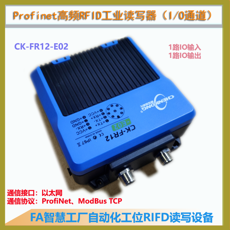

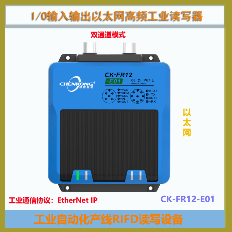

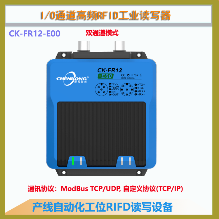

读写头选型
| 型号 | CK-FR12-AB | CK-FR12-E00 | CK-FR12-E01 | CK-FR12-E02 | CK-FR12-E03 |
| 通讯接口 | RS485/RS232(Modbus RTU) | Mobus TCP | EtherNet/IP | Profinet | EtherCAT |

◆信号指示:LED
◆通讯接口:RS232(Modbus RTU), RS485(Modbus RTU),TCP/IP,Profinet,EtherCAT,EtherNet/IP,Modbus TCP
