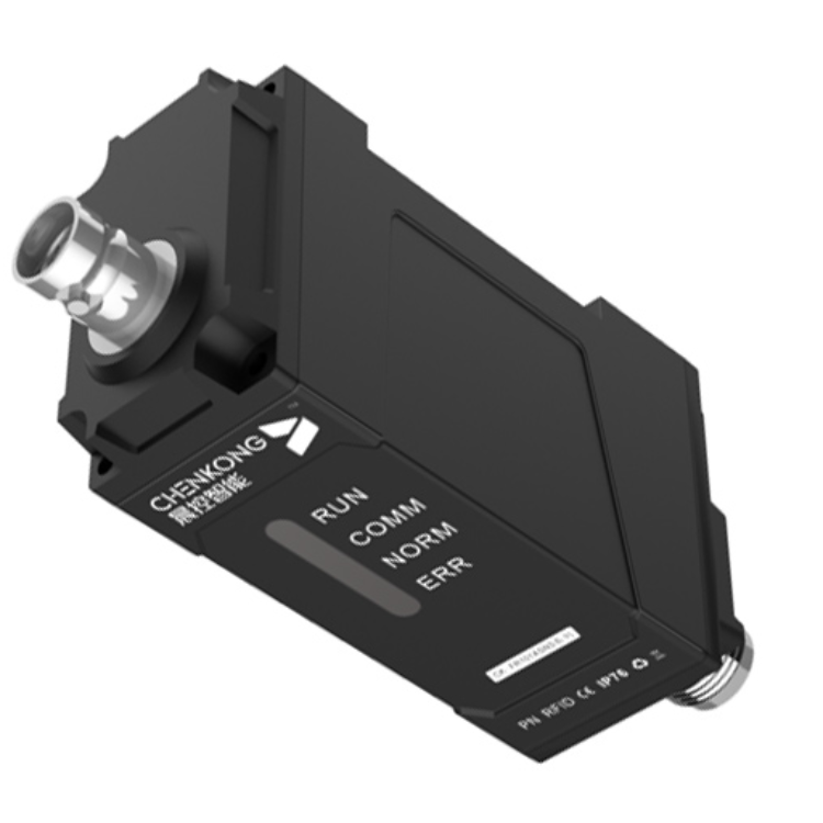

--- 产品参数 ---
- 工作频率 13.56MHz
- 遵循协议 ISO15693
- 最大载码体容量 8K Bytes
- 感应范围 读卡距离:0~150mm(与匹配的读写头载码体有关)
- 工作电压 DC 24V
- 功耗 2.5W
- 通信协议 Modbus RTU、ModbusTCP 、EtherNet
- 通信连接 M12接口
- 外壳材料 PC
- 重量 约90g

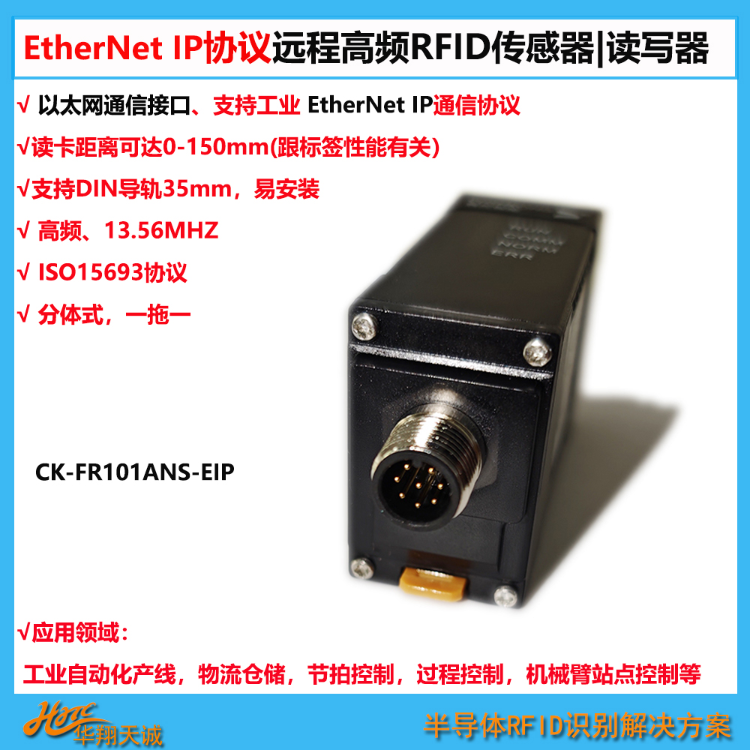

分体式单通道CK-FR101ANS系列高频RFID读写器
一、产品概述
CK-FR102ANS系列读卡器是华翔天诚科技推荐的基于射频识别技术的单天线RFID读写器,工作频率为13.56MHZ。
读卡器可以通过匹配不同型号的读写头应用于各种不同的安装环境中。另外读写器主体采用DIN导轨安装方式,可以和PLC等控制器一起安置在控制柜里,节省空间,方便调试。天线和控制器分体安装方式使得天线安装灵活,体积小,成本低,易安装,可装配在各种工业环境中使用。

五、读卡器选型表格
型号 | CK-FR101ANS-232 | CK-FR101ANS-485 | CK-FR101ANS-TCP | CK-FR101ANS-EIP | CK-FR101ANS-PN |
通讯接口 | Modbus RTU | Modbus RTU | Modbus TCP | EtherNet/IP | Profinet |

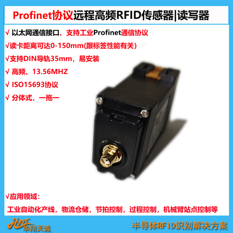

高频读写头
型号 | CK-FA012-2M | CK-FA018-2M | CK-FA018L67-2M | CK-FA030-2M | CK-FA036-2M | CK-FA080-2M |
参数 | φ10mm,L40mm,标准线长2M | φ18*381mm,标准线长2M | φ18*670mm,标准线长2M | φ30*37mm,标准线长2M | 68*40*20mm,标准线长2M | 80*80*26mm,标准线长2M |

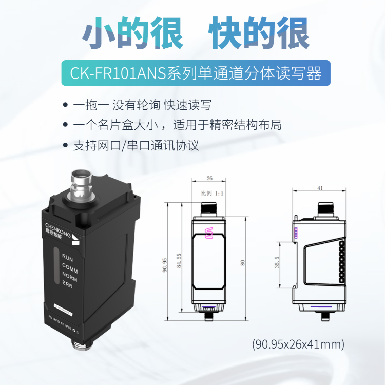

六、产品尺寸
详细资料查看CK-FR102ANS系列产品手册
