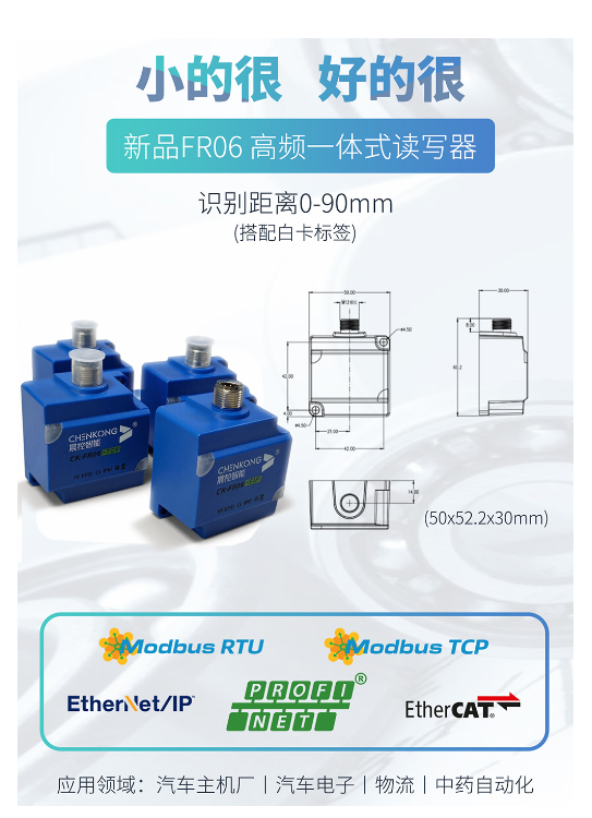

CK-FR06系列高频RFID读写器
1、产品实物图
2、产品名称
CK-FR06系列高频RFID读写器
3、产品概述
CK-FR06是一款基于射频识别技术的高频RFID标签读卡器,读卡器工作频率为13.56MHZ,支持对I-CODE 2、I-CODE SLI等符合ISO15693国际标准协议格式标签的读取。读卡器内部集成了射频部分通信协议,用户只需通过通信接口接收数据便能完成对标签的读取操作,而无需理解复杂的射频通信协议。
4、产品电气参数
工作电压:DC24V
功耗:2W
工作频率:13.56MHZ
协议标准:ISO15693
支持标签类型:I-COD E2、I-CODE SLI
读卡距离:0~70mm
通信协议:Modbus RTU,Modbus TCP,ProfiNet,EtherNet/IP
5、机械特性
防护等级:IP67
通信连接:M12连接器
外壳材质:ABS
尺寸大小:50mm*52.2mm*30mm
6、应用领域
物流,仓储管理,过程控制,机械臂站点控制等
7、读写器选型表格
型号 | CK-FR06-232 | CK-FR06-485 | CK-FR06-TCP | CK-FR06-EIP | CK-FR06-PN | CK-FR06-EC | CK-FR06-CC |
通信接口 | RS232(ModbusRTU) | RS485(ModbusRTU) | Modbus TCP | EtherNet/IP | ProfiNet | EtherCAT | CC-Link |
8、产品尺寸图样和尺寸数据
机械尺寸:50mm*52.2mm*30mm
9、应用示意图
PS:如下图所示

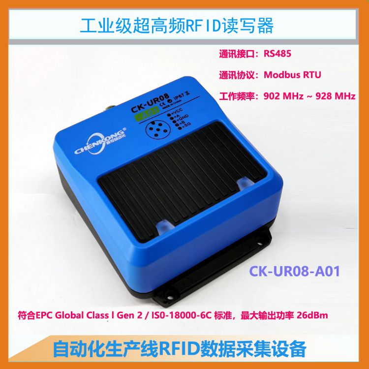

产品型号:RFID定制业务 工作频率:(根据具体应用环境、应用领域等需求选择定制) 低频:125KHZ/134.2khz(标准:FDX-B/HDX,I 高频:134.56MHZ(标准:ISO14443A,ISO1569 超高频:900MHZ(标准:ISO18000-6C/6B) 产品尺寸:根据具体定制要求而定 -
适合应用于智能产线数据采集,AGV车托盘信息读取支持多种以太网接口CK-UR08系列中距离超高频读写器2026-07-08 16:24
产品型号:CK-UR08 工作频率:920.5 MHz ...924.5 MHz (中国) 遵循标准:EPC Global Class l Gen 2/IS0-1 输出功率:27dBm 最大载码体容量:2K Bytes 读取距离:0~200cm(跟载码体性能与使用环境有关) -

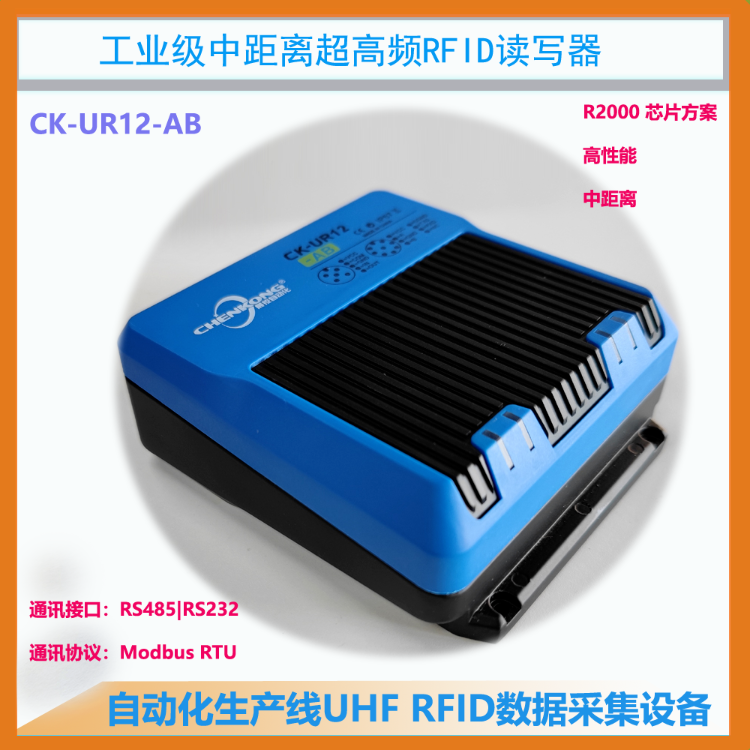

高性能UHF读写器适用于物品盘点,智能仓储,货物进出库管理CK-UR12系列远距离超高频读写器2026-07-08 16:17
产品型号:CK-UR12 工作频率:840MHz~845MHz 865MHz~868MHz 遵循标准:EPC Global Class l Gen 2/IS0-1 输出功率:0到33dBm(软件可调) 最大载码体容量:2K Bytes 读取距离:0~500cm(跟载码体性能与使用环境有关) -

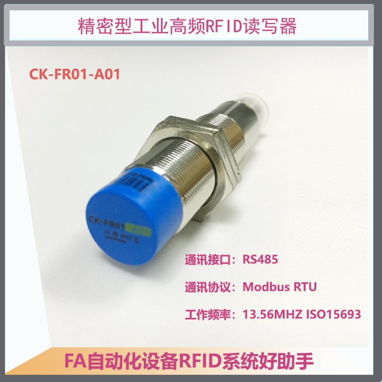

配合网关使用CK-FR01系列高频工业级RFID精密读写器2026-07-08 15:56
产品型号:CK-FR01 工作频率:13.56MHZ 无线传输速率:53 kbit/s 遵循标准:ISO/IEC 15693 最大载码体容量:8K Bytes 读取距离:0~35mm(跟载码体性能与使用环境有关) -
