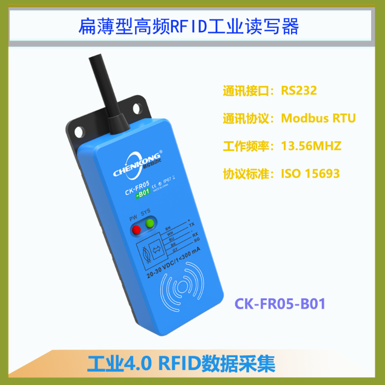

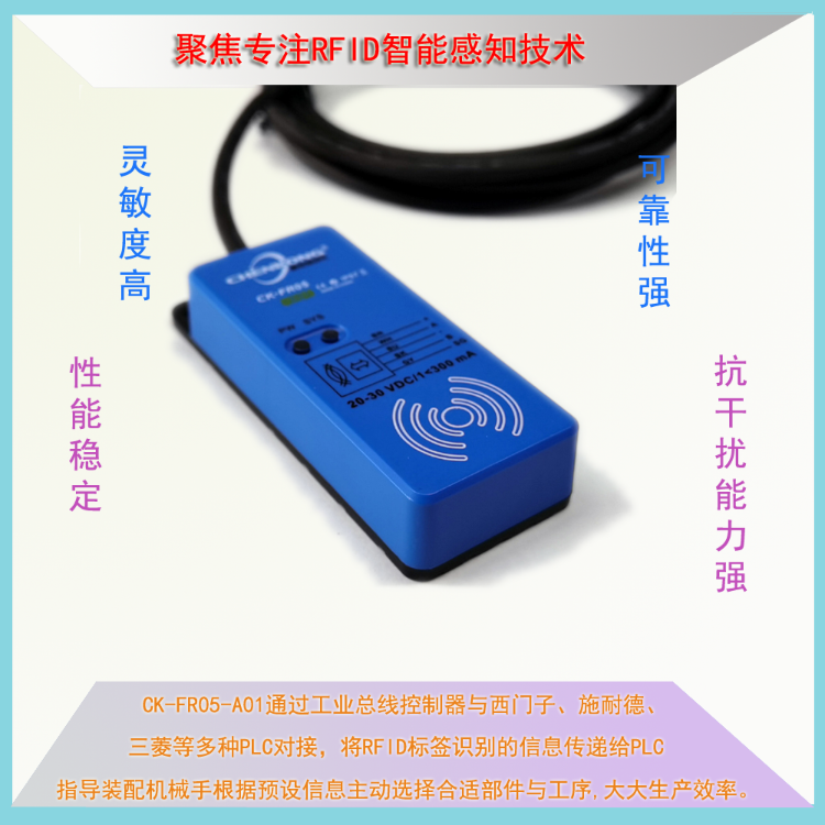

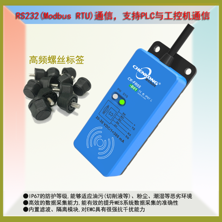

CK-FR05超薄系列高频读写器
CK-FR05系列超薄型高频读写器工作频率为13.56MHZ,是一款集天线,放大器,控制器于一体的3合1紧凑型高频读写器,厚度只有12mm,适合应用于纺织、精密制造等安装空间有限的场合。读写器内部集成了射频部分无线通信协议,用户无需理解复杂的射频通信协议,只需要简单的对相应寄存器存取操作,便可以完成对载码体数据的更改。
CK-FR05系列读写器兼容RS232,RS485(Modbus RTU)等工业通讯接口,方便用户接入不同的控制系统中。
