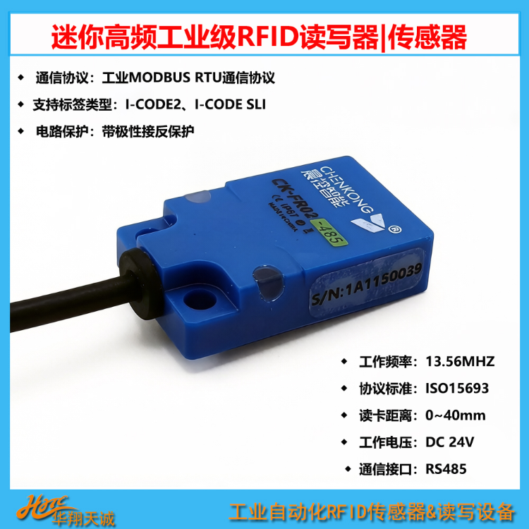

--- 产品参数 ---
- 工作电压 DC 24V
- 功耗 0.8W
- 电路保护 带极性接反保护
- 工作频率 13.56MHZ
- 协议标准 ISO15693
- 支持标签类型 I-CODE2、I-CODE SLI
- 读卡距离 0~40mm(与标签有关)
- 通信接口 RS485
- 通信协议 工业 MODBUS RTU 通信协议
- 工作湿度 10-90% RH
- 工作温度 -25℃-+85℃
- 防护等级 IP-67
- 外壳材质 ABS
- 重量 25g
- 跌落测试 1.2米自由跌落
--- 产品详情 ---
晨控小型一体式RFID读写器CK-FR02系列
CK-FR02是华翔天诚科技推荐的晨控智能自主研发小尺寸RFID一体式高频读写器,工作频率为13.56MHz,符合ISO-15693 标准,支持RS-485,外壳采用高强度工程塑料以及铝合金制成,整机电子胶灌封,具有识别可靠、方便分布式部署、高防护等级、高效数据采集能力等特点,广泛应用在生产线、自动化设备、机床等工业应用场景。
产品特点
◆高防护等级,适应各种严苛工业环境应用的需求。
◆体积小巧且重量轻,适用各种狭小产线工位使用。
◆工作频率为13.56Mhz,符合ISO15693标准。
◆Modbus RTU通信协议,RS-485通信接口。
可通过RS485口接入支持Modbus TCP、PROFINET、EtherNet/IP、EtherCat等工业协议的网关。
详细参数
工作电压:DC 24V;
功耗:0.8W;
电路保护:带极性接反保护;
工作频率:13.56MHZ;
协议标准:ISO15693;
支持标签类型:I-CODE2、I-CODE SLI;
读卡距离:0~40mm(与标签有关);
通信接口:RS485;
通信协议:工业 MODBUS RTU 通信协议;
工作湿度:10-90% RH;
工作温度:-25℃-+85℃;
防护等级:IP-67;
外壳材质:ABS
重量:25g;
跌落测试:1.2米自由跌落
ESD性能:空气放电±15KV接触放电±8KV;
产品接口
产品尺寸
