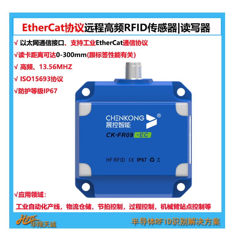

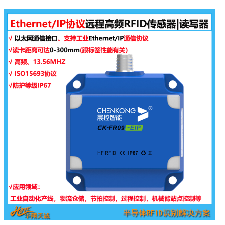

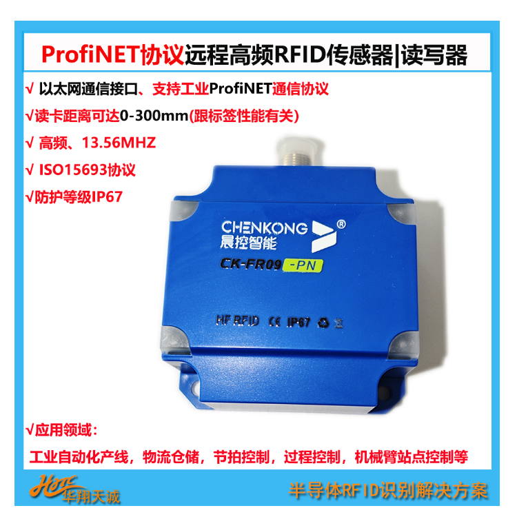

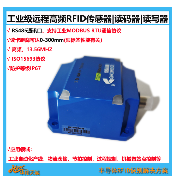

一体式高频RFID读写器CK-FR09系列
一、产品概述
CK-FR09系列是华翔天诚科技推荐的一款基于射频识别技术的高频RFID读卡器,工作频率为13.56MHz,支持对I-CODE 2、I-CODE SLI等符合ISO15693国际标准协议的标签进行快速稳定的读写操作。该读卡器内置可调射频功率模块,可实现更远的读写距离和更强的信号适应性,满足不同应用场景的需求。
读卡器支持多种工业通讯协议,包括ModBus RTU、ModBus TCP、Profinet、Ethernet/IP、EtherCat、CC-Link等,同时兼容自定义协议(Free Protocol)和UDP通信。用户可通过以太网接口直接获取标签数据,无需处理复杂的射频通信协议,轻松集成到PLC、工业PC等控制系统中,大幅提升部署效率。
二、产品电气参数
项目 | 技术参数 |
供电方式 | 直流24V |
功 耗 | 4W |
电路保护 | 带极性接反保护 |
工作频率 | 13.56MHZ |
协议标准 | ISO15693 |
支持最大标签容量 | 8K Bytes |
读卡距离 | 0-300mm |
通信接口 | 以太网 |
通信协议 | ModBus RTU、ModBus TCP、Profinet、Ethernet/IP、EtherCat、CC-Link |
三、机械特性
●操作温度:-25°C~°C75
●存储温度:-40℃C~85°C
●湿 度:10%-95%非凝结状态
●重 量:400g
●跌落测试:1.2米自由跌落
●ESD性能:空气放电士15KV,接触放电士8KV
●密封标准:IP67
四、应用领域
汽车生产线,3C
五、读写器选型表格
型号 | CK-FR09-485 | CK-FR09-232 | CK-FR09-TCP | CK-FR09-PN | CK-FR09-EIP | CK-FR09-EC | CK-FR09-CC |
协议 | Modbus RTU | Modbus RTU | Modbus TCP | Profinet | EtherNet | EtherCat | CC-Link |
