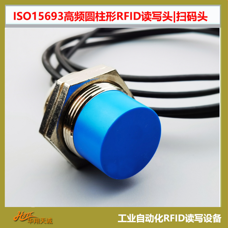

--- 产品参数 ---
- 工作频率 13.56Mhz
- 读写距离 0~90mm(与读卡器、标签有关)
- 接口端子 SMA
- 外形尺寸 46mm*30mm
- 重 量 100g
- 外壳颜色 蓝色
- 固定类型 螺丝固定(孔距65mm)
--- 产品详情 ---
概况
CK-FA030-2M为华翔天诚科技推荐的高频读写头,工作频率为13.56Mhz,通过同轴线缆与读卡器相连。读写头外壳使用了高强度的工业材料,适用于潮湿、粉尘、油污等恶劣环境,防护等级高。读写头具有识别标签距离远,抗干扰能力强等特点。
电器规格参数
表 2.1
项目 | 参数 |
工作频率 | 13.56Mhz |
读写距离 | 0~90mm(与读卡器、标签有关) |
接口端子 | SMA |
外形尺寸 | 46mm*30mm |
重 量 | 100g |
外壳颜色 | 蓝色 |
固定类型 | 螺丝固定(孔距65mm) |
应用物理环境参数
物理及环境特性:
表 3.1
项目 | 技术参数 |
操作温度 | -25℃~70℃ |
存储温度 | -40℃~85℃ |
湿 度 | 5%~95%非凝结状态 |
防水防尘登记 | IP67 |
ESD性能 | 空气放电±15KV,接触放电±8KV |
产品特点
◆ 工作频率在13.56Mhz;
◆ 读写距离为0~90mm,具体距离根据用户使用标签类型而定;
◆ 连接读卡器接口为SMA端子,通常所使用的射频馈线为同轴电缆;
◆ 防护等级IP67,能够在潮湿、油污、粉尘等恶劣环境中工作;
◆ 工作温度-25℃~+70℃;
◆ 外壳使用ABS+铝合金作为外壳;
读卡器配合选型
表 5.1
型号 | 协议 | 接口 |
CK-FR102AN-A01 | Modbus RTU | RS485 |
CK-FR102AN-B01 | Modbus RTU | RS232 |
CK-FR102AN-E00 | Modbus TCP | 以太网(RJ45) |
CK-FR102AN-E01 | Ethernet/IP | 以太网(RJ45) |
CK-FR102AN-E02 | Profinet | 以太网(RJ45) |
机械尺寸
修订历史
表 7.1文档版本信息
版本 | 日期 | 修改原因 |
V1.00 | 2021年3月15日 | 创建文档 |
