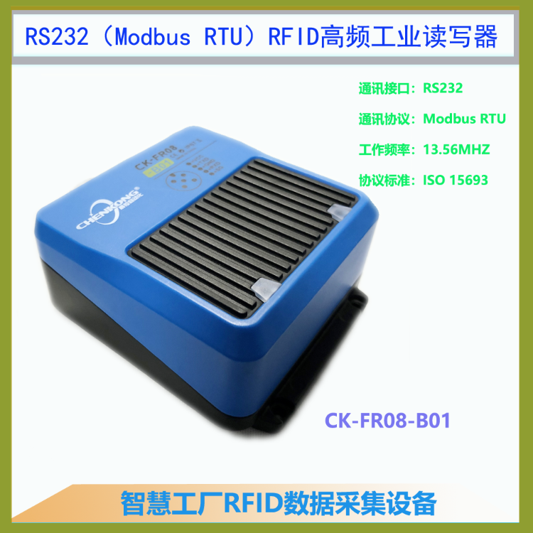

工业总线读写头
| 型号 | CK-FR08-A01 | CK-FR08-B01 | CK-FR08-C01 | CK-FR08-IO | CK-FR08-AS |
| 通讯接口 | RS485(Modbus RTU) | RS232(Modbus RTU) | Canbus(Canopen) | IO-Link | AS-I |

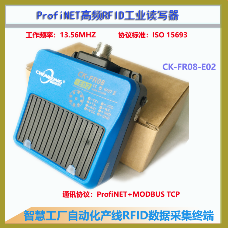

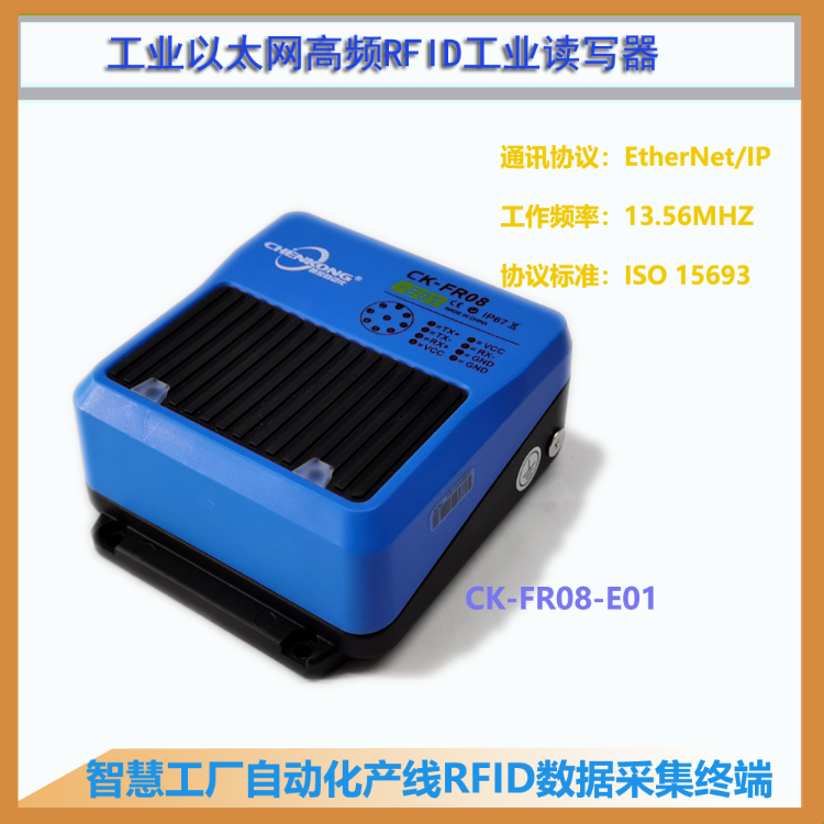

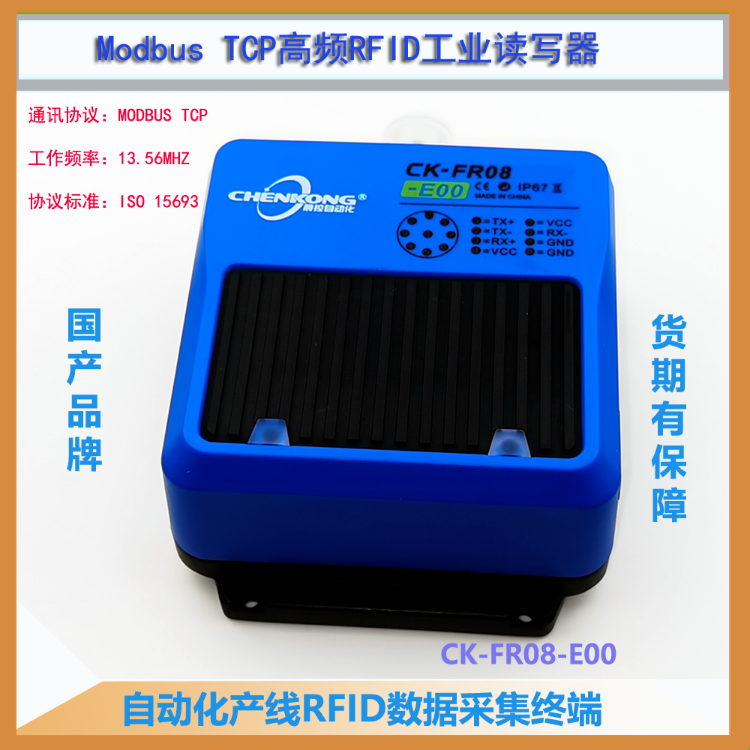

工业以太网读写头
| 型号 | CK-FR08-E00 | CK-FR08-E01 | CK-FR08-E02 | CK-FR08-E03 |
| 通讯接口 | ModbusTCP、TCP/IP、UDP | EtherNet/IP | Profinet | EtherCAT |
