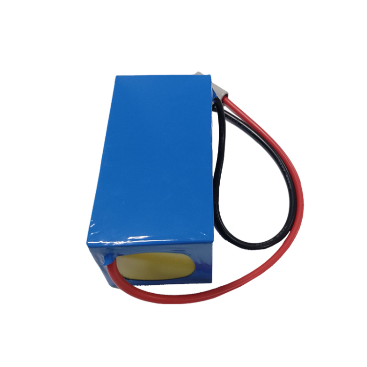

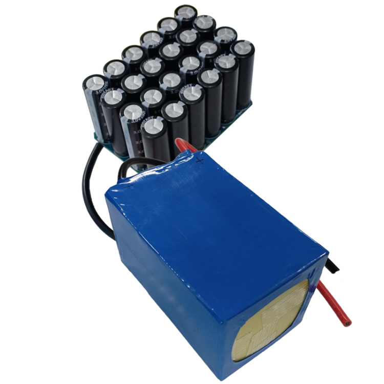

30V150F超级电容组大容量长寿命30V模组超级电容电池
型号: 30V150F
--- 产品参数 ---
  • 电压 30V
  • 容量 150F
  • 工作温度 -40℃~+65℃
  • 循环寿命 >500,000 次
--- 产品详情 ---
超级电容描述:
● 采用高导电石墨烯基膜作为电极和有机电解液做成。
● 使用温度范围:-40℃~+65℃
● 循环寿命: >500,000 次
● 单体电压:3.0V
● 安全环保,高额定电压内阻小,容量大,漏电流小,寿命长,可靠性高,产品一致性好. 可快速充放电,符合RoHS要求(无铅化),给备提供大功率输出
系列规格表:
用途/应用领域:
 ●智能电表,智能水表,智能流量表等各种仪器仪表
 ●后备电源:RAM、雷管、汽车记录仪、智能仪表、真空开关、数码相机、马达驱动 EVD, 电脑,汽车导航仪,数码相机
 ●储能:智能三表、UPS、安防设备、通信设备、手电筒、水表、气表、车尾灯、小家电、电动玩具,无绳电话机,电视机,电饭锅
 ●大电流工作:电气化铁路、智能电网控制、混合动力车、无线传输
 ●大功率支持:风力发电、机车启动、点火、电动汽车 LED闪光灯,太阳能发电等
测试方法:
 1.静电容量测试方
(1)测试原理
    超级电容器静电容量的测试,是采用对电容器恒流放电的方法测试,并按理列公式计算。
 C=It(U1-U2)
式中:C-静电容量,F;
 I-恒定放电电流,A;
       U1、U2-采用电压,V;
        t-U1到U2所需的放电时间,S
 (2)、测试程序
      用100A的电流对电容器充电,电容器充电到工作电压止并恒压10秒,然后以100A的电流对电容器放电,取U1为1.2VU2为1.0V,记录该电压范围内的放电时间,共循环的静电容量,取平均
2.储存能
  (1)测试
      超级电容器能量的测试,是采用以电容器给定的电压范围,对电容器进行恒功率放电到1/2工作电压的方法进行。电容器的输出能量W是由恒定放电功率P和放电时间T关系得到的,即:
          W=P.T
  (2)测试工序
     用恒定电流100A对电容器充电到工作电压,然后,恒定至充电电流下降到规定电流(牵引型10A,启动型1A),静止5秒后,以恒定功率对电容器放电到1/2工作电压,录放电时间并计算量值。循环3次测量,取平均值
3.等效串联电阻测试(DC)
  (1)测试原理
    电容器的内阻是根据电容器断开恒流充电电路10毫秒内,电压的突变来测量的。即:式中:
     R-电容器的内阻;
     U0-电容器切断充电前的电压;
     Ui-切断充电后10毫秒内的电压;
     I-切断充电前的电流。
  (2)测量工序
     对电容器以恒定电流100A充电,充电工作电压的80%时断开充电电路,用采样机分,别记录电容器断电后10毫秒内的电压变化值,并计算内阻,重复3次,取平均值。
 4.漏电流测试
    将电容器以恒电流100A充电至额定电压后,在此电压值下恒压充电30min,然后开路搁置72h。在最初的三个小时内,每一分钟记录一次电压值,在剩余的时间内,每十分钟记录一次电压值。
  计算自放电能量损失,SDLF=1-(V/VW)2,计算时间点分别为:0.5,1,8,24,36,72h.
    注:电压测试仪须具备高输入阻抗,将放电影响降低最小。
使用事项:
超级电容器不可使用在如下状态:
1) 超过标称温度的温度
当电容器温度超过标称温度时,将会导致电解液分解,同时电容器会发热,容量下降,
而且内阻增加,寿命缩短。
2) 超过额定电压的电压
当电容器电压超过标称电压时,将会导致电解液分解,同时电容器会发热,容量下降,
而且内阻增加,寿命缩短。所以降低使用电压可提高使用寿命。
3) 逆电压或交流电压的加载
1.周围温度对超级电容器的影响
超级电容器的使用寿命受使用温度的影响,一般情况下,使用温度提升10℃,超级电容器的寿命会缩短一半,请尽量在低于最高使用温度的低温环境下使用。超过最高使用温度使用的话,可能会造成特性急剧劣化,破损。
超级电容器的使用温度不仅要确认设备周围温度,内部温度,还要确认设备内发热体(功率晶体管、电阻等)的放射热,纹波电流引起的自行发热温度。此外,还请勿将发热体安装在超级电容器的附近。
2.请按电容器的正负极标识正确使用。
3.请避免在以下环境中使用超级电容器。
a) 直接溅水、盐水及油的环境、或处于结露状态、充满着气体状的油分或盐分的环境。
b) 充满着有害气体(硫化氢、亚硫酸、氯、氨、溴、溴化甲基等)的环境。
c) 溅上酸性及碱性溶剂的环境。
d) 阳光直射或有粉尘的环境。
e) 遭受过度的振动及冲击的环境。
4.在焊接过程中要避免使电容器过热(1.6mm的印刷线路板,焊接时应为260℃,时间不超过5s)。
5.请避免在超级电容器的引出极间或连接板焊点间进行电路配线。
6.过电压及超过工作温度范围等超出额定条件使用时,可能导致压力阀动作,电解液会喷出。因此,请采用已考虑到此异常状况可能发生的设计方法。
7.快速充放电时,充电开始时、放电开始时,会产生由内部阻抗导致的压降(也叫IR降),所以,请采用已考虑到电压变化幅度的设计方法。
8.功率型大容量产品(约10F以上产品)充电状态下如果端子短路,会有数百安培的电流流过,危险。请不要在充电状态下进行安装和拆卸。
9.不要把电容器放入已溶解的焊锡中,只在电容器的导针上粘焊锡。不可让焊接用焊棒接触电容器热缩管。
10.安装后,不可强行扭动或倾斜电容器。
11.超级电容器串联使用时,存在单体间的电压均衡问题.
