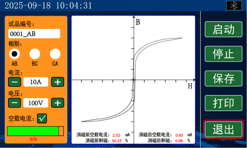

4、能有效消除变压器剩磁。采用磁滞回线跟踪法进行消磁。变压器任意剩磁状态下,消磁后剩磁率≤5%。

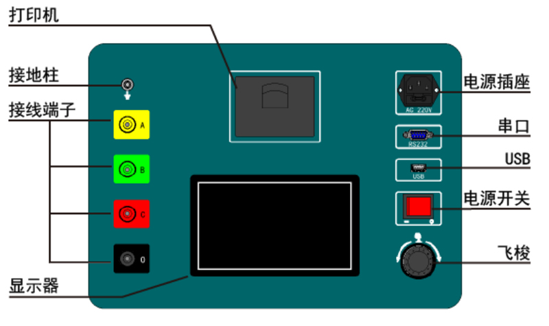

8、对外设有3个通讯接口:RS-232及蓝牙:用于和其它设备通讯;USB:用于将数据导出到U盘。
9、采用高亮7寸彩色液晶屏,阳光下可视,显示清晰,人机界面友好。

3、外形
  主机尺寸   398mm×314mm×225mm
  主机重量   8.5kg
