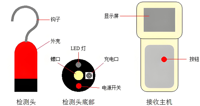

产品概述
汽轮发电机内冷定子线端部的绝缘隐患具备较强的隐蔽性,常规预防性试验手段难以精准排查识别。而定子绕组端部绝缘缺陷一旦引发相间短路故障,将会造成机组停运、设备损毁等严重问题,带来巨额的经济损失。为规范发电机绝缘检测工作、保障机组运行安全,原电力工业部与机械工业部联合下发安生技(1994)86号文件,明确将发电机端部手包绝缘检测试验列为发电机核心例行检测项目,凸显了该项试验在电力设备安全运维中的重要地位。
DSFC-5无线发电机表面电位测试仪是迭代升级的新一代高精度检测设备,该产品在成熟的DSFC-3机型基础上研发优化而成。研发团队结合海量现场实测数据、一线用户实际使用场景及功能优化需求,经过专项技术攻关与反复调试改良,完成产品全方位升级。
设备历经多场景现场实测验证,各项性能指标完全契合安生技(1994)86号文件规范要求,是一款适配电力行业检修需求的高科技专用设备。该设备的普及应用,有效简化了发电机绝缘检测流程,显著提升了发电机组检修作业的整体效率。
该设备的核心检测原理为精准检测发电机定子端部手包绝缘的密实程度与相对绝缘性能,能够有效弥补传统定子绕组交流、直流耐压试验的检测盲区,精准捕捉各类隐蔽性端部绝缘缺陷。具体可检测识别引线包绝缘工艺不达标、线圈鼻端绝缘包扎破损或松散、绝缘盒填充泥填充不饱满、端部绑扎涤玻绳固化效果不佳,以及端部接头空心铜线焊接质量缺陷引发的渗透异常等多种故障隐患。
定子线圈端部表面电位检测作为一项新型高效的发电机绝缘监督技术,可实现对发电机定子端部绝缘状态的常态化监测,及时预判绝缘老化、工艺缺陷等潜在风险,全方位强化发电机组运行的安全性与稳定性,为电力设备长效可靠运行提供坚实技术保障。
本设备操作门槛低、上手便捷,整机结构轻便、易于携带,适配室内检测与野外作业多种场景。适用范围覆盖各类变电站、火力及水力发电厂、工矿企业电力运维板块,同时可满足科研机构、专业实验室、电力检测站、电工维修部门的电压检测、设备校验及各类电力野外施工作业的检测需求,通用性与实用性极强。
产品特点
1、该设备具有高压验电功能。
2、配备语音播报功能,实测电压数值语音自动播报,读数直观。
3、采用无线传输设计,最远传输距离可达100 米,远距离检测更安全。
4、检测探头、接收主机分别内置3.7V 充电锂电池,可循环充电使用。
5、整机机身小巧轻便,便携易携带,适合现场外出巡检。
技术指标
1﹑测量范围:DC 0.01~30KV  0.1~300uA
2﹑分辨率:0.01KV  0.1uA
3﹑精    度:<±(1%+2个字)
4﹑输入电阻:100MΩ
5﹑报警电压阈值:2kV
6﹑显    示:液晶屏显示电压值、电流值。
7﹑有高压验电功能。
8﹑语言报电压。
9﹑无操作30分钟自动关机。
10﹑检测头和接收主机的最大传输距离约100米。
11﹑检测头和接收主机均内置3.7V可充电锂电池。
12、绝缘杆长度:3米
13、使用温度:0℃~40℃
14、储存温度:-10℃~50℃
15、相对湿度:<85%RH
16、重    量:约3.5kg
