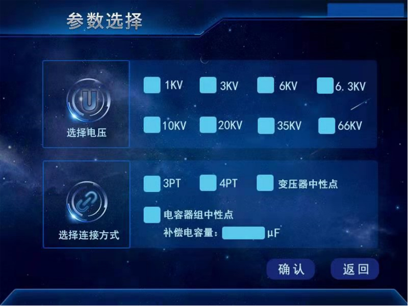

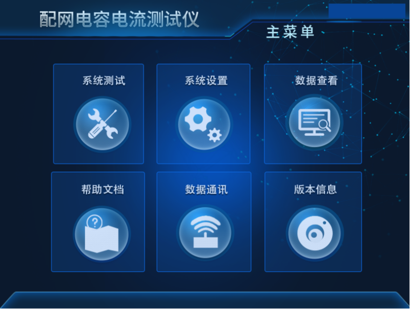

5、操作方便:8寸触摸屏液晶显示,中文菜单,人机对话页面友好,具有电子万年历实时显示,数据存储,打印,仪器具有帮助文档,无需说明书就能看懂接线图正确的接线,仪器操作简单方便。
6、 使用电容器组中性点测试时,直接输入补偿电容器组电容值,测试完成后无需通,过公式计算,测试结果即为被测三相对地电容及电容电流值;
