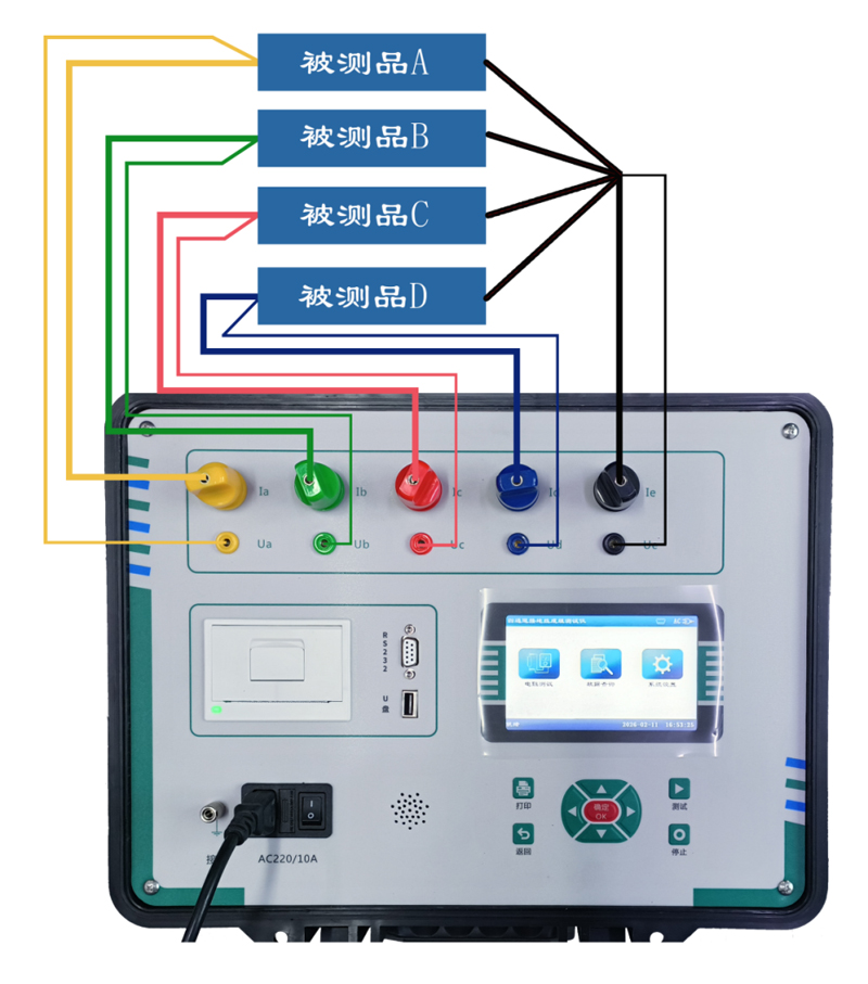

在电力系统中,携带型短路接地线及个人保护接地线对防止用电设备、线路突然来电和消除感应电压、放尽剩余电荷起到至关重要的作用。为防止不合格接地线进入电力系统,我公司根据《携带型短路接地线技术标准》和国家电力公司最新发布、实施的《电力安全工器具预防性实验规程》的规定,研制了DSCZ-4H四通道接地线成组电阻测试仪。
本仪器可同时测试4个分支及以内接地线或单个分支接地线,并可自动判断接地线是否合格,可将测试结果分别进行存储。

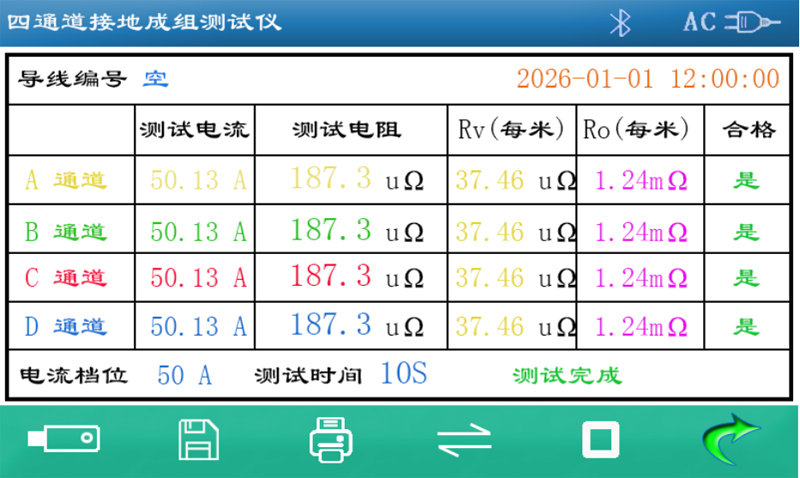

6. 仪器自带时钟,万年历,单通道和四通道两项数据共计可保存960组(每项可存储480组,存储方式为分别存储)。方便客户随时查询。
7. 仪器采用800X480  真彩TFT触摸液晶屏,屏幕可中英文切换,方便客户的使用。
8. 仪器自带热敏打印机,可将测试数据实时打印。
9. 仪器具备蓝牙接口,可与主机无线连接进行相应控制或数据传输(此功能为选配项)。
10. 仪器全程语音播报,测试完成后播报测试结果。
