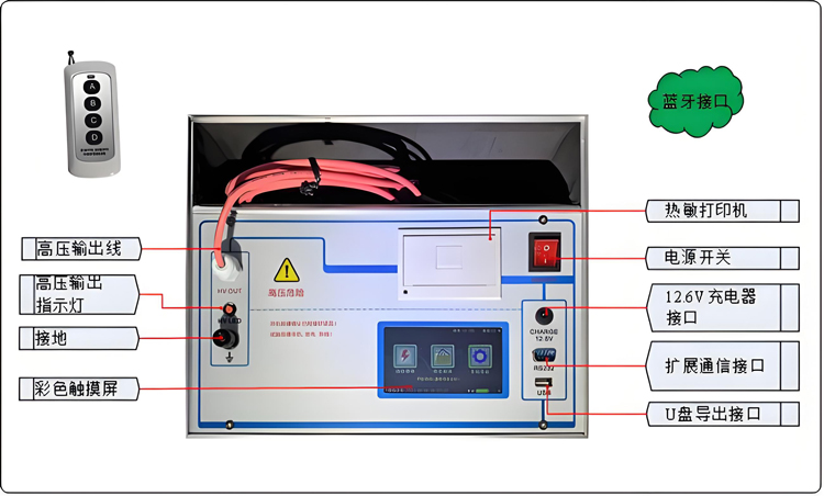

本仪器操作设置人性化,可以通过触摸屏操作、遥控器远程遥控、手机蓝牙APP无线操作、RS232/RS485连线操作、外部IO线控操作等测量方式,灵活度极高。

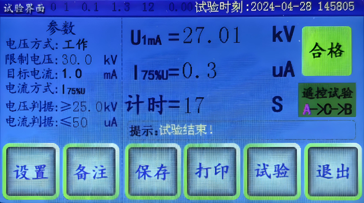

1. 一键试验:一键自动完成试验,直接显示试验结果。
2. 彩色触摸屏:320×240高清彩色触摸屏、人机对话。

8. 蓝牙控制及上传数据:标配蓝牙功能、配有安卓蓝牙APP,可以用手机或平板安装APP可以测试、停止、上传、分享、蓝牙打印机(选配)打印、生成word文件。
9. 内置培训资料:屏幕内部配有各种接线方式,指导现场使用。
