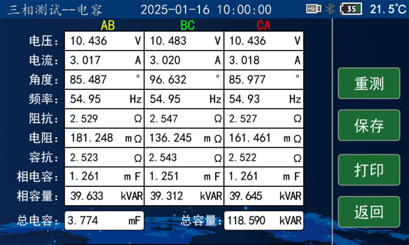

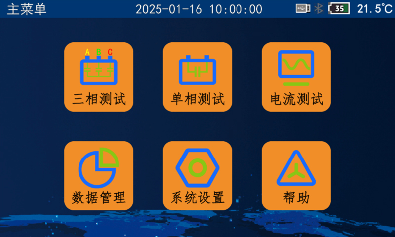

1、采用高亮7寸彩色液晶屏,显示清晰,人机界面友好,阳光下可视。
2、仪器可在不拆线的情况下,一次接线可完成三相电容器组的电容器测量。
3、仪器同时具有电感、电阻、电流测量功能。
4、仪器具有完善的过流保护功能。
5、内置大容量非易失性存储器,可存储512组数据,支持查阅和导出。
6、内置高精度时钟,实时显示时间。
7、具有U盘存储功能。
8、配备内置热敏打印机,用户可以通过打印按键自行打印测量结果,历史测试数据也可用打印机打印。
9、集成了RS232接口和蓝牙,方便数据上传和操控。
10、异频电源输出(55Hz):仪器使用异频电源输出进行测试,大大提高了现场的抗干扰能力,可在高强度磁场中进行测试而精度不受影响;异频电源采用先进的逆变技术,具有软启、软停功能,大大减少对试品的冲击,更好的保护试品;同时电源输出采用先进的PID调节算法进行恒流限压输出,更加强了测量的精度和稳定性,同时输出短路也不会损坏仪器。
