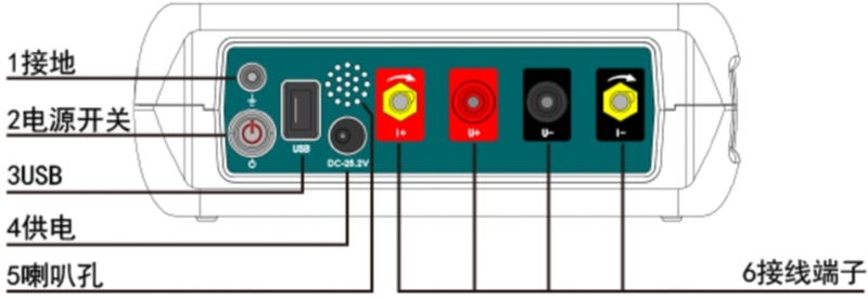

  • 测试电流 30-335A
  • 量程 5μΩ~90mΩ
  • 最小分辨率 0.01μΩ
  • 钳表测量范围 DC 0~600A
  • 钳口尺寸 Φ68mm

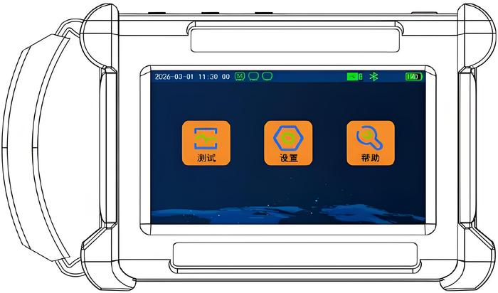

DSHL-300A手持式双端接地回路电阻测试仪严格遵照国内电力行业现行规范 DL/T845.4-2019 相关技术条文要求,依托自研核心技术优化升级,经过精细化研发打磨,打造而成一款数字化精密高压开关专用检测设备。
该产品主打高压开关回路电阻精准检测,兼容单端、双端两种接地检测模式,采用双端接地工艺无需拆装设备原有接地线路,大幅简化现场试验工序,提升检修作业效率。其中双端接地架构可阻隔线路感应电压生成,从源头规避人员触电隐患,全方位守护现场作业人员人身安全。

1. 测试电流30-335A范围内可任意设定。测试时间1-60S可任意设定。
2. 支持多机并联使用,并联时测试电流可达1000A。
3. 采用高亮7寸彩色液晶屏,显示清晰,人机界面友好,阳光下可视。
4. 整机由高速芯片控制,自动化程度高,操作简单。
5. 单机输出电流最大可达335A,测试速度快,测量精度高。
6. 集成“传统回阻模式”和“智能测试模式”,满足不同应用需求。
7. “智能测试模式”无需拆解接地排,依然可以精确测量开关回路电阻,省时省力,大大缩减现场工作量,同时消除了“假接地”问题带来的人身和设备安全隐患。
