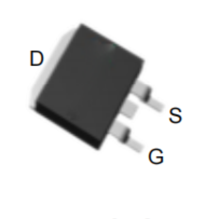

瑞斯特(RST)推出的RSTP080N12与RSTP080N12D是依托第二代Super Trench II专属优化工艺开发的无铅N沟道增强型功率MOSFET,分别采用TO-220-3L直插封装与TO-263-2L贴片封装,核心标定参数为漏源额定电压120V、25℃环境下连续漏极电流90A,通过工艺定向调校实现了极低的导通内阻与栅极电荷的优化组合表现,栅极电荷与导通内阻的乘积FOM品质因数表现优异,全系列器件完成100% UIS单脉冲雪崩测试与100% ΔVds特性校验,无铅镀层满足环保合规要求,支持最高175℃的连续工作结温,定向针对120V级高频开关与同步整流场景完成专项特性优化。
该系列器件的极限参数与直流特性可支撑120V级电压场景下的大电流严苛运行工况,25℃条件下脉冲漏极电流最高可达360A,最大耗散功率为140W,100℃高温环境下连续漏极电流仍可维持64A水平,单脉冲雪崩能量耐受值可达352mJ,工作结温与存储温度覆盖-55℃至175℃的宽温区间,TO-220封装结到壳的热阻仅1.07℃/W,TO-263封装结到壳的热阻低至1.01℃/W,大电流持续运行时内部热量可快速向外导出,避免结温超限。导通内阻表现上,栅源电压10V、漏极电流45A的测试条件下TO-220版本典型导通内阻仅7.7mΩ,最大值不超过8.0mΩ;TO-263版本典型导通内阻仅7.5mΩ,最大值同样不超过8.0mΩ。其漏源击穿电压最低值为120V,栅极阈值电压处于2.0V至4.0V区间内,正向跨导典型值可达55S,常规驱动电平下即可快速进入完全导通状态,有效压低导通阶段的功率损耗。关断状态下120V漏偏压、零栅压条件下漏极漏电流最大值仅1μA,栅极±20V偏压下的漏电流最大值仅±100nA,静态损耗处于极低水平。
动态特性与体二极管相关指标中开关类参数通过设计保障性能稳定,60V漏源电压、1.0MHz频率的测试条件下,器件输入电容典型值3715pF,输出电容典型值275pF,反向传输电容典型值18pF。在VDD=60V、ID=45A、栅源驱动电压10V、驱动电阻1.6Ω的开关测试条件下,开通延迟时间典型值20nS、开通上升时间典型值16nS、关断延迟时间典型值45nS、关断下降时间典型值12nS;60V漏源电压、45A漏极电流、10V栅压条件下总栅极电荷典型值58nC,其中栅源电荷典型值21nC、栅漏电荷典型值14.5nC,极低的栅漏电荷特性有效降低了开关过程的驱动损耗,适配高频运行需求。其内置体二极管的正向压降最大值为1.2V,连续正向电流可达90A,反向恢复时间典型值65nS,反向恢复电荷典型值105nC,续流阶段的反向恢复损耗处于可控水平。所有脉冲类特性测试均严格遵循脉宽≤300μs、占空比≤2%的标准条件完成标定,保障所有参数的参考严谨性。
该款双封装版本的120V级大电流功率MOSFET的核心适配两类典型功率链路:首先是DC/DC转换器应用场景,依托极低的导通内阻与开关损耗组合表现,支撑120V级大电流高频拓扑实现超高转换效率,大幅降低大电流运行下的额外热损耗,TO-220直插版本适配传统带散热片的大功率工业电源架构,TO-263贴片版本则适配高密度板载供电场景;其次是高频开关与同步整流应用场景,依托不同封装的特性优势,在大电流高效同步整流链路中作为核心整流元件,TO-263版本可在小体积板卡布局下实现大电流的高效整流管控,适配高密度工业电源、服务器板载供电模块的120V级大电流功率电路设计需求。
