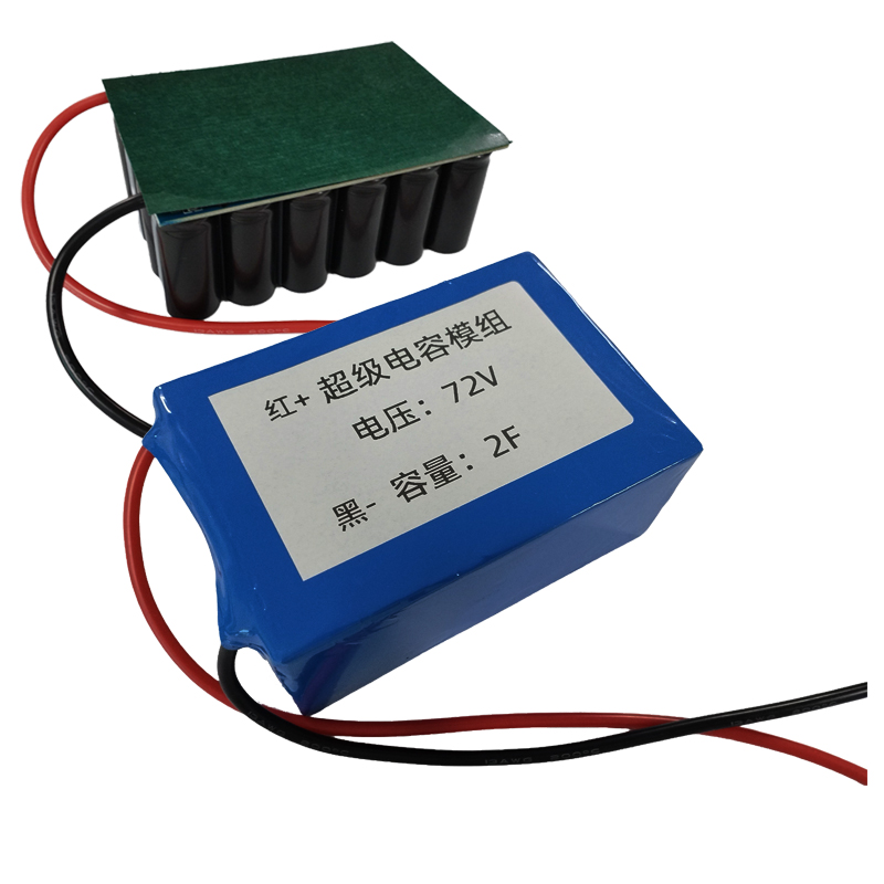

超级电容模组72V2F 大电压均衡 3.0V50F 整流器 法拉电容模组
型号: 72V2F
立即购买
--- 产品参数 ---
  • 电压 72V
  • 容量 2F
  • 尺寸 22*7*22mm
  • 重量 3.3kg
--- 产品详情 ---
产品介绍:

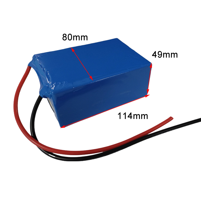

尺寸 22*7*22mm
重量 3.3KG
