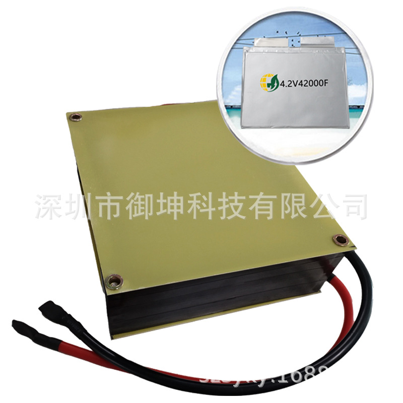

全新16V20AH超级电容器模块 36V 涡喷发动机启动接收机供电电池
型号: 16V20AH
立即购买
--- 产品参数 ---
  • 电压 16V
  • 容量 10AH
  • 尺寸 22*7*22mm
  • 重量 3.3KG

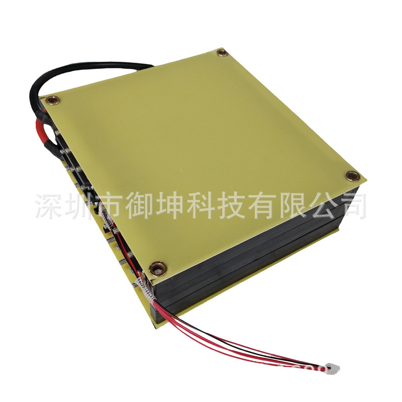

产品展示:
16V20AH4
16V20AH1
16V20AH

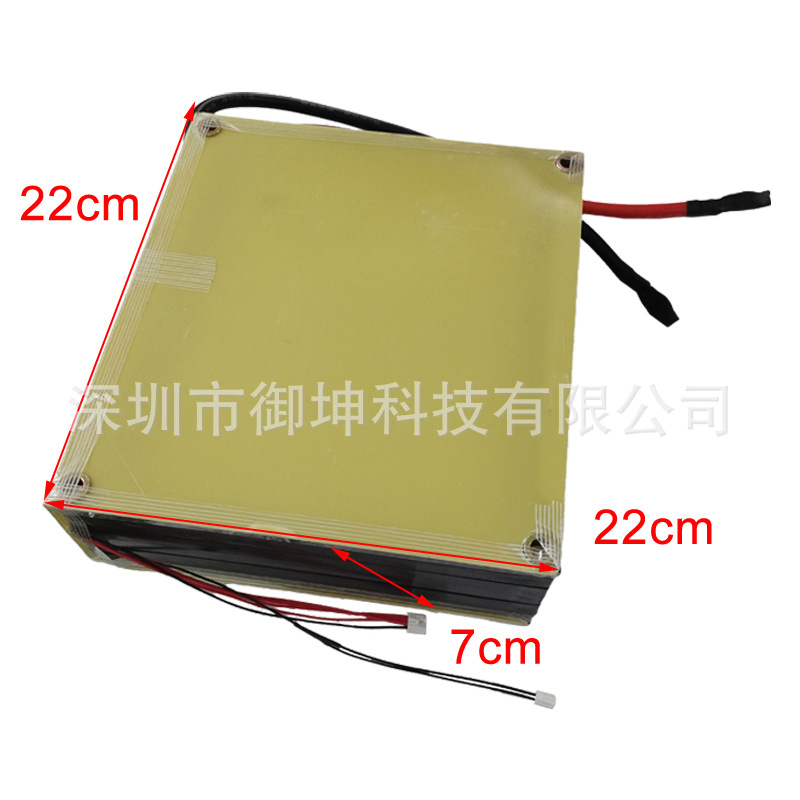

产品尺寸:
16V20AH2
