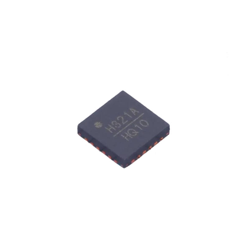

简介
在 DC~8 GHz 宽带射频系统中,多通道信号分时切换是测试测量、光纤射频、程控滤波阵列等设备的核心环节。传统反射式多掷开关存在闲置端口阻抗失配、通道控制线数量多、电路设计复杂等问题。
HMC321ALP4ETR 采用 4 mm×4 mm 24 引脚 LFCSP 裸露焊盘封装,芯片裸片面积仅 9 mm²,符合 JEDEC MO-220-VGGD-8 标准,无铅哑光锡镀层,满足 RoHS 环保要求,MSL3 防潮等级,适配常规 SMT 贴片工艺,回流峰值温度上限 260 ℃。器件底部设计大面积裸露金属焊盘,所有 GND 引脚与裸焊盘必须完整连接 PCB 射频地层,保障高频接地阻抗与散热性能。器件内部集成 3:8 二进制 TTL 译码器,仅设置 CTLA、CTLB、CTLC 三路控制引脚,通过二进制编码即可完成公共端口 RFC 与 RF1~RF8 任意一路射频通道导通,省去外部译码芯片,大幅简化数字控制布线。器件采用单 + 5 V 直流供电,仅支持 0/+5 V 正逻辑电平控制,无负压供电需求,硬件供电方案简洁。还明确了硬性设计约束:RFC 公共端、RF1~RF8 全部射频引脚为直流耦合结构,应用电路中必须串联隔直电容,电容容值直接决定系统最低工作频率,不可省略。
HMC321ALP4ETR 依托 GaAs MMIC 工艺实现 DC~8 GHz 超宽带射频切换,凭借低插入损耗、高通道隔离、非反射吸收式拓扑、片内集成 3:8 译码器、单 5V 供电、微型化封装六大核心优势,解决了传统 8 通道射频开关布线复杂、端口反射干扰、供电繁琐、占用 IO 资源多等行业痛点。器件全部电气参数、控制逻辑、封装规范、应用约束均在 ADI 官方数据手册完整标定,指标真实可验证,在宽带测试仪器、光纤射频、程控滤波阵列、Sub-6G 无线设备等多通道射频路由场景中具备成熟、稳定的落地价值,是 8 通道射频信号切换的优选标准化器件。
电气特性
工作频率覆盖 DC~8GHz,适配 50Ω、75Ω 射频系统。
供电为 + 5V±10%,静态电流典型 4mA、最大 8mA。
射频插入损耗随频率上升,6GHz 典型 2.3dB,8GHz 典型 3.1dB。
通道隔离性能优异,6GHz 隔离度大于 30dB,全频段最低 20dB。
导通、关断端口回波损耗典型值均≥15dB,属于非反射型开关。
射频线性指标:1dB 压缩点 26dBm,0.5~6GHz 三阶截点 IIP3 达 38dBm。
开关切换速度快,开关通断时间典型 25ns,射频边沿最大 150ns。
采用 0~0.8V 低电平、2~5V 高电平 TTL 正逻辑控制,内置 3-8 译码器仅需 3 根控制线。
