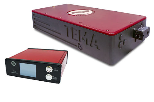

TEMA-DUO内置SHG的掺镱高功率固体飞秒振荡器
      TEMA-DUO内置SHG的掺镱高功率固体飞秒振荡器可发出1um高功率激光脉冲。系统集成二极管泵浦模块,稳定性高。模块化设计保证了激光器对环境的适用能力,采用自启动设计和交钥匙操作,即插即用。目前提供三个版本的激光器,主要区别在于脉冲宽度。TeMa-100优化了脉宽,TeMa-150保证了较高的输出功率,TeMa-150HP在<150fs脉宽的基础上可以提供更高的输出功率。同时提供SHG倍频和15fs超短脉冲压缩选项。

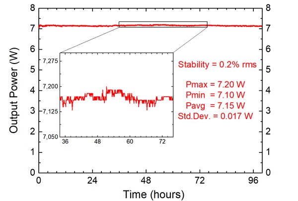

- 高稳定性 *

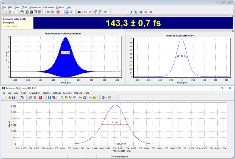

输出脉冲持续时间1)
<100 fs
<150 fs

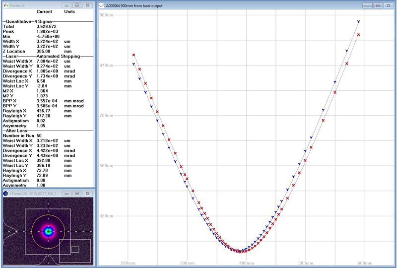

光束模式
TEM 00
M ^ 2
<1.2
光束直径(1 / e ^ 2)1050 nm
1 +/- 0.2mm
1.8+/-0.2 mm

1050 nm的光束发散
< 1.8 +/- 0.3mrad
< 1+/-0.3 mrad
525 nm处的光束发散
< 0.5 +/- 0.1mrad
525或1050 nm的光束不对称
< 10%
525或1050 nm的光束像散
< 10%
长期稳定性2)
< 0.3%rms

1)-sech 2脉冲形状用于确定脉冲持续时间。用Avesta AA-20DD干涉自相关仪测量;
2)-冷启动预热30分钟后,在相等的室温条件下12小时连续运行期间,使用推荐的稳定且容量合适的稳定闭环冷却器。
