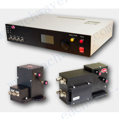

飞秒脉冲选择器OG-V,可调门开时间脉冲选单器
型号: OG-V
--- 产品详情 ---

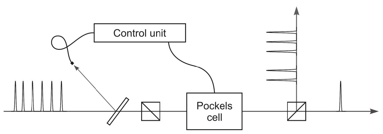

OG-V系列超快脉冲选择器具有可调透射门开关时间,用于从飞秒脉冲序列中选择一组相邻脉冲。
用于钛蓝宝石飞秒振荡器的OG-BD-1k-800n脉冲选择器系统,具有1 kHz可调输出功率。
  • — 与Ti:S和掺Yb的20-150 MHz超快振荡器兼容
  • — 用于制造Ti:S或Yb超快再生放大器
  • — Ÿ可工作波长从200到2700 nm
  • Ÿ— 连续透射窗从20 ns到10 us可调
  • Ÿ— 透射率> 90%
  • Ÿ— HV幅度高达10 kV
  • — Ÿ带可调延迟发生器的多功能控制单元
  • — USB控制,Windows软件+ LabView驱动程序

Pulse Picker Operation Scheme
