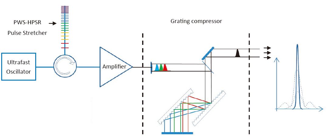

TERAXION高端超快激光高精度脉冲展宽器PWS-HPSR典型CPA放大光纤激光器部分光路图示:
