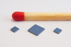

900nm长通滤波片Long pass filters
长通吸收滤波片被设计成从较长波长的激光信号中去除短波长光(例如,剩余泵浦光)。
我们的长通滤波片在半绝缘GaAs晶体上使用外延半导体吸收层。这种晶圆材料可以根据客户的需求切成小矩形芯片。短波长的光被过滤器吸收并随后转化为热量。为了散热,必须使用合适的金属支架作为散热器。
我们提供未安装的长通滤波片,标准基底厚度为625μm。

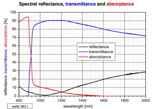

•在GaAs衬底上使用900 nm长通滤波片
•阻带λ<880 nm
•通带λ> 950 nm
•芯片面积:5 mm x 5 mm
•芯片厚度:625μm
