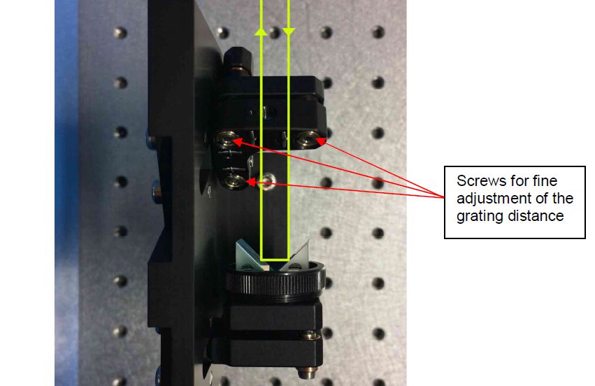

800nm色散补偿光栅对脉冲压缩器
800nm色散补偿光栅对包含两个透射光栅,用于在800nm波长处的光纤色散补偿。
PS-800应用:
可以将色散补偿光栅对放置在光纤前面,以补偿超短脉冲的光纤色散,以便光纤输出端的脉冲具有与入射脉冲展宽器之前大致相同的脉冲宽度。
800nm色散补偿光栅对引入一个负色散值,用于补偿800 nm波长处长度介于2 m和5 m之间的标准光纤色散。
为了调整脉冲展宽器的色散,可以微调两个透射光栅之间的距离。
局限:
该PS-800仅补偿二阶色散,不能补偿三阶色散。因此使用衍射光栅的光纤色散补偿不完整。例如,脉冲宽度为100fs的光脉冲经过脉冲展宽器和2m光纤,光纤末端脉冲宽度约为120fs。
光纤中的脉冲能量必须限制在一个较低值以避免导致较长脉冲的非线性效应。因此,在脉冲重复频率为〜100 MHz的情况下,光纤中的平均光功率必须保持在10 mW以下。
规格参数:
波长: ~ 800 nm
光纤色散补偿长度:2 m and 5 m
输入:自由空间
输出:自由空间,可配合准直器使用
透射率:> 70 %
尺寸:12 cm x 8 cm x 4 cm (LXHXW)
可根据客户的需求,将PS-800预先调整好光纤长度在1.5米至5米之间的色散补偿。
