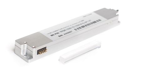

TERAXION带VBG脉冲压缩器的色散啁啾模块PWS-CM-V
TERAXION带VBG脉冲压缩器的色散啁啾模块PWS-CM-V是紧凑,性能优异的超快脉冲展宽器+压缩机对。每个展宽器+压缩器单元都在内部配对,并配有TeraXionPowerSpectrum™TPSR-V,该TPSR-V经过单独设计和调谐到特定体积的布拉格光栅(VBG)压缩器。
TeraXion开发了PowerSpectrum™CM-V,以确保使用VBG脉冲压缩的超快激光器具有高性能。
- 独特的FBG色散管理专业知识有助于实现精确的相位控制,从而实现无基座的飞秒脉冲。
- 每个TPSR-V与特定体积布拉格光栅(VBG)压缩器的内部配对可最大限度地减少相位误差,从而实现优异的脉冲压缩性。

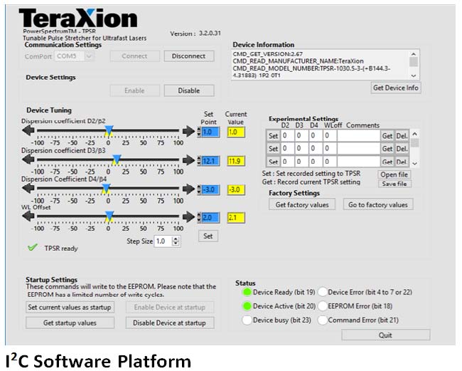

- 灵活且用户友好的软件使CM-V可以轻松集成到其他激光设计中。
可提供了下面两种标准配置CM-V:
1、飞秒激光器专用43.6 ps/nm CM-V:CM-1030V-400[16F-10.9-(43.6)]-M1-0P2-0T1
2、飞秒激光器专用83.6 ps/nm CM-V:CM-1030V-700[9F-6-(83.6)]-M1-0P2-0T1
产品特性:
> 工厂设定VBG配对
> 脉冲宽度调整高达50 ps
> 坚固设计
> 高阶色散调谐
> 工业小尺寸封装
  TERAXION带VBG脉冲压缩器的色散啁啾模块PWS-CM-V参数:
ParametersSpecifications
中心波长 (1)1 µm band
最小输入脉宽≥ 150 fs
FBG 光谱形状 (2)Customizable
总共展宽窗口≤ 500 ps
体布拉格光栅压缩器匹配GD Function and phase error matching
脉冲调谐From Transform-limited up to 50 ps
色散调谐D2, D3 and D4
光纤类型PM
可调展宽器尺寸14 x 22 x 130 mm
控制USB / I2C
体布拉格光栅衍射效率85%
体布拉格光栅尺寸5 x 5 x 50 mm
电源和通信模块(可选)
3端子光学循环器(可选)
