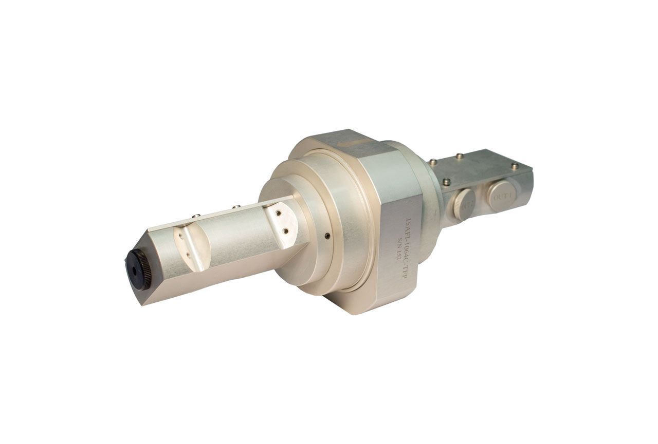

15AFI-1064C-TFP法拉第光学隔离器,带有薄膜偏振器和15毫米CA,用于高能量1064nm激光器

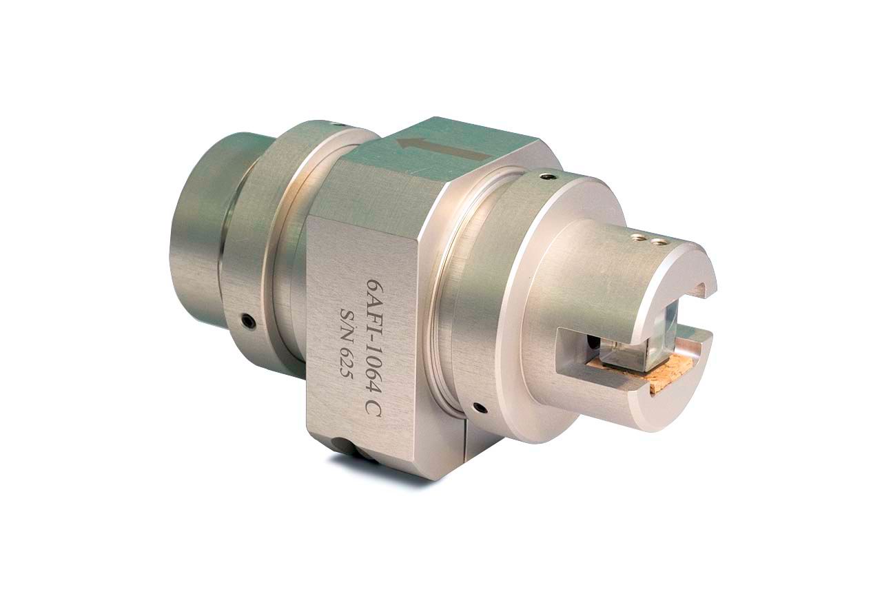

6AFI-1064C坚固耐用的法拉第隔离器装置,从输入格兰偏光镜上取下保护帽
