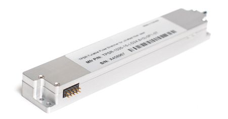

TERAXION用于衍射光栅压缩器的超快激光可调脉冲展宽器TPSR-T

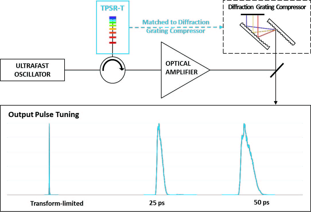

TERAXION用于衍射光栅压缩器的超快激光可调脉冲展宽器TPSR-T是一种紧凑,强大且经济高效的解决方案,用于控制使用衍射光栅(Treacy)压缩器的啁啾脉冲放大(CPA)系统中的脉冲宽度。可调谐功能允许用户抵消Treacy硬件内的未对准和偏移放大器引起的非线性效应的时间缺陷。可调性还可缩短产品开发周期并补偿制造差异。全光纤结构,紧凑且环保封装,适用于各种苛刻应用。可定制的脉冲展宽器,可实现功能强大、维护成本低、成本效益高的超快激光系统。
早期,TeraXion认识到超快光纤激光器在工业和医疗应用中的重要性。TPSR-T专门设计用于产生短至150 fs的超快脉冲,无需基座,具有高能量,平均功率和低成本,同时保持环境稳定。
- 独特的FBG色散管理专业知识有助于实现精确的相位控制,从而实现无基座的飞秒脉冲。
- 可调性几乎消除了对Treacy硬件时间对齐和服务的需求。
- 灵活且用户友好的软件选项使TPSR-T脉冲展宽器与任何激光设计的集成变得简单。
产品特性:
》定制设计脉冲压缩参数
》电子脉冲宽度可调可至50 ps
》高阶色散调谐
》自定义光谱形状

TERAXION含衍射光栅压缩器的超快激光可调脉冲展宽器TPSR-T啁啾脉冲放大
